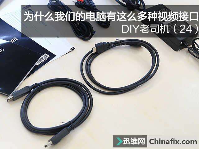

  前一段时间,刚换了一个显示器,显示器配上了所有种类的视频连接线,而我自己用的话仅仅会去运用其中的一种。其实大家在买电脑的时候也会看到显示器、显卡有多种接口。那为什么我们现在的电脑视频接口类型还这么多种?这些接口除了外形不一样又有什么分别?

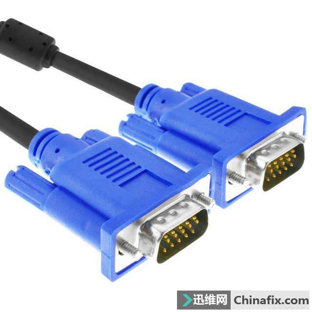

  在我们的电脑出现的历史中,有很多接口类型出现了,仅视频接口类型我们现在能常接触到的就有VGA、DVI、HDMI和DP接口,而且到现在为止,还是有很多显卡还在支持老式的VGA、DVI接口。

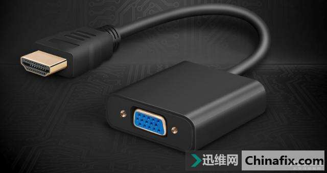

  显示器数据线性能:DP>HDMI>DVI>VGA。其中 VGA是模拟信号,现在已经被主流淘汰,这也是我们现在能在最新显卡上看到其他三种接口类型却看不到VGA接口的原因,DVI、HDMI、DP 都是数字信号,是现在的主流。不过我们很多老式的显示器都还是VGA接口,所以我们时常会运用一个HDMI或者其他接口转VGA接口的转接器。

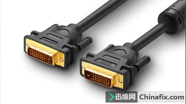

  DVI是高清接口类型,但不带音频,也就是说,DVI视频接线只传输画面图形信号,但不传输音频信号。但是DVI接口也有不少弊端:由于最初规划时是为PC端进行的,所以对于电视等兼容能力较差、只支持8bit的RGB信号传输、兼容性考虑,预留了不少引脚以支持模拟设备,造成接口体积较大。现在比较好的DVI接口能够传输2K画面,但也基本是极限了。

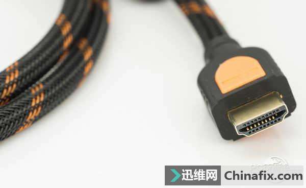

  HDMI既能传输高清图形画面信号,也能够传输音频信号,一般来说家里会接电视,而且抗干扰强。现在最高的HDMI2.1标准,支持8k 60Hz和4k 120Hz,辨别率最高可以达到10K。其还支持高动态范围HDR,并且带宽提升到了48Gbps。

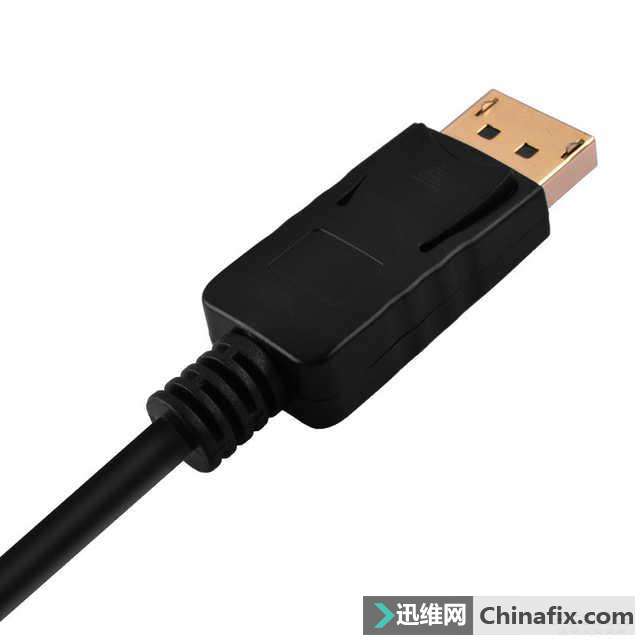

  DP接口类型也是一种高清数字显示接口标准,可以连接电脑和显示器,也可以连接电脑和家庭影院。DP接口可以理解是HDMI的加强版,在音频和视频传输方面更加强悍。现在情况下,DP与HDMI接口类型在性能上没有多大分别。如果你运用3840*2160辨别率(4K),HDMI由于带宽不够,最大只能传送30帧,DP就没有问题。
