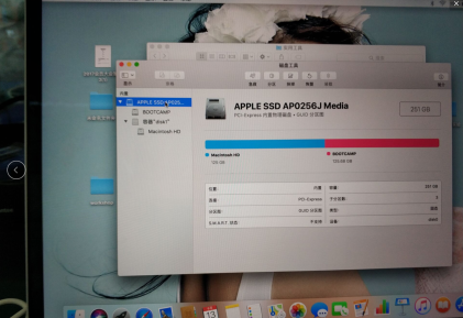

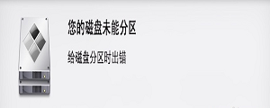

  一个阴雨绵绵的下午,正在打印机各个零件间流连的我,突然客户拿过来一新款苹果笔记本说装个双系统,说买的时候装的Windows坏了,拿去电脑店说装不好,就把Windows彻底给删了让拿到其他地方去试试。按正常装,boot camp/选镜像和分区/下载驱动和分区,下载驱动进度走完开始分区,问题来了,分不了区,不甘心,再试了一次还是不行,而且还多出来下载驱动的分区,删除不了,应该是删系统把分区表损坏了,尝试急救分区吧!

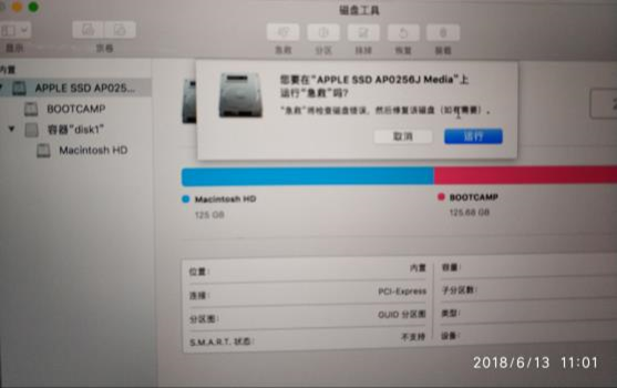

  前往/实用工具/磁盘工具/选中硬盘/急救/运行直至结束,再次尝试按正常装,进boot camp下载驱动和分区,下载驱动进度完了,问题还是如期而至。

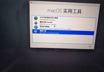

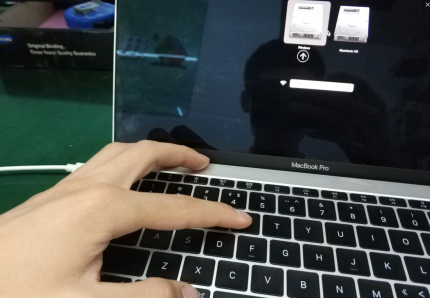

  至此已然没有比重装系统更简单的办法了,备份重要资料(最新的MacPro重装系统后资料没有出现丢失,小伙伴们可以尝试体验)重启/option/联网/command+R。
卸载Windows后MacPro分区表损坏无法正常安装Windows的解决方法 图3
卸载Windows后MacPro分区表损坏无法正常安装Windows的解决方法 图4
  重新安装MacOS(安装过程会持续一小时左右,可以稍事休息等待安装完成后继续)安装完成后会进入MacOS桌面资料还在,重新按照标准的流程安装即可。
