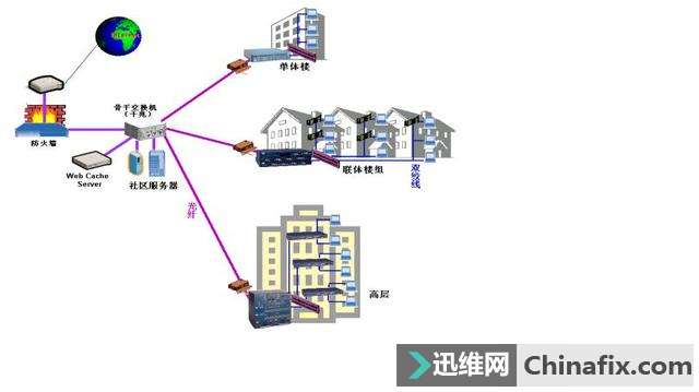

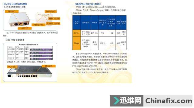

1.首先认识下现在的宽带接入方式:
  当前主流的接入方式为FTTH和FTTB,二者最主要的分别是FTTB(EPON)由于自身设备的限制,每个用户的最大接入带宽很难达到100M,FTTH(GPON)接入速率可达100M或者更高,具体情况取决于光猫的性能。

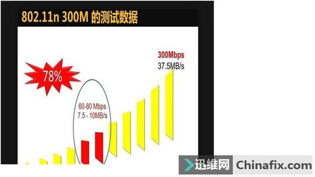

  (4)路由器的频段和信道设置 其实工作频率是2.4G还是5G的对你运用影响应该不是很大,关键是你得看无线产品是支持IEEE802.11的哪种协议,802.11a,频率5G,实际传输速率20Mb/s。802.11b,2.4G,实际传输速率就6Mb/s。802.11g.2.4G,实际传输速率就25Mb/s。802.11n,2.4G/5G,理论上传输速率300Mb/s
