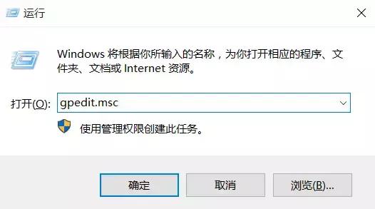

 电脑关机慢解决方式一
  1.同时按下Win键+R键,调出运行命令框,输入gpedit.msc(家庭中文版请先看→传送门)

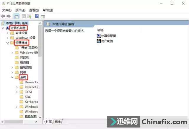

  2.在本地组策略编辑器左侧条目中依次找到计算机配置-管理模板-系统

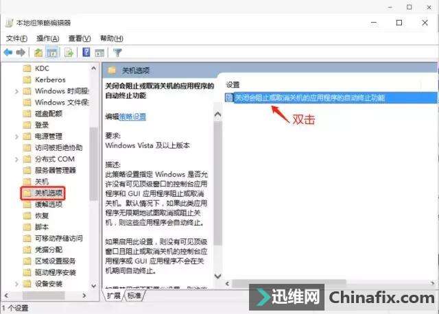

  3.在系统的展开项中找到关机选项,并双击右侧配置栏中的【关闭会阻止或取消关机的使用程序的自动终止功能】
连SSD都救不了的关机太慢,两招就能搞定!
电脑关机太慢?连SSD都救不了的问题,在这里两招就能搞定!图三
  4.在弹出的页面勾选已启用,使用并确认。
  使用程序的自动终止功能被停用,由系统直接关机,关机速度嗖嗖嗖就变快啦~~

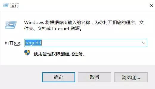

  电脑关机慢解决方式二
  1.同时按下Win键+R键,调出运行命令框,输入regedit,打开注册表编辑器
  注:修改注册表有风险,需谨慎。
电脑关机太慢?连SSD都救不了的问题,在这里两招就能搞定!图五

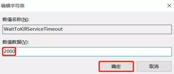

  3.双击WaitToKillServiceTimeout,默认数值为5000,要想关机速度变快,可将此数值改小,但不要低于1000。修改完成后由,点击确定即可。
电脑关机太慢?连SSD都救不了的问题,在这里两招就能搞定!图七
  在关机的时候,如果有某个Service超过指定时间还不自动停止的话,系统会强制停掉它进行关机,WaitToKillServiceTimeout就是系统宽限Service自动停止的时间。但如果时间设置太短,Service没有缓冲的时间,就会遗失资料哦!
