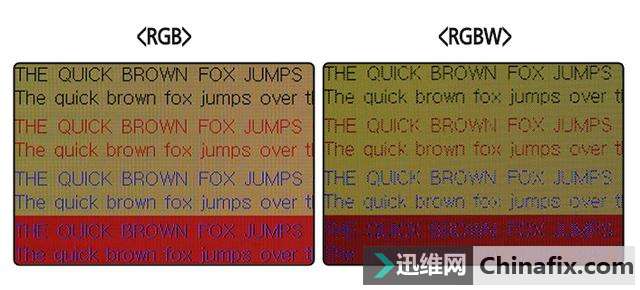

  不过不可否认,在面板辨别率既定的情况下,这必然会对于子像素密度有所影响,三星就曾表示 RGBW 会降低图像清晰度和对比度(如下图)。要搞定这一问题,其实可以将子像素的大小可以缩小,以此来增加总数量,但这么做又会破坏整体显示效果,因为提升峰值亮度的同时,由于子像素更小本身就会变更暗。而另一种做法是,让子像素可以保持相同的大小,但在增加 W(白色)像素的之后,减少 R(红色)、G(绿色)和 B(蓝色)子像素的数量,然而这种方案必然不可能带来更高的的辨别率。

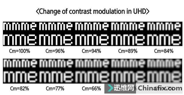

  现在不清楚 LG 在 G7 的 MLCD+ 面板中采用的是哪一种搞定方案,毕竟辨别率的测量标准在 2016 年的时候已经重新修订,当看到三星 AMOLED 的 PenTile 子像素排列经久不衰就知道情况早已改变,因为无论是三星和 LG,现在两家的面板辨别率都已按照国际显示计量委员会(ICDM)新的辨别率测量标准评定,即通过明暗对比度调制 Cm (Contrast Modulation)来作为显示面板辨别率测量的最佳标准。
LCD iPhone可能采用的MLCD+屏幕是什么?
LCD iPhone可能采用的MLCD+屏幕是什么? 图

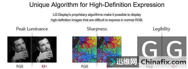

  对比度调制 Cm 数值越高,显示的内容就越清晰,市场上 RGBW 显示面板的平均对比度调制数值为 60%,而对于 RGB 显示面板这个数字则为 95%。不过,既然 LG 表示 G7 这块 3120×1440 像素的 MLCD+ 显示面板规划符合 4K 内容显示标准,那么在清晰度这些指标上就没有太大问题,毕竟 RGBW 现在也获得了获 ICDM 认证,更不用说在手机那么小的屏幕上,肉眼已经很难辨别出这块高分屏的单个像素了。正如下图,LG 表示自家的 RGBW 比 RGB 更亮、更清晰、可读性更高。
