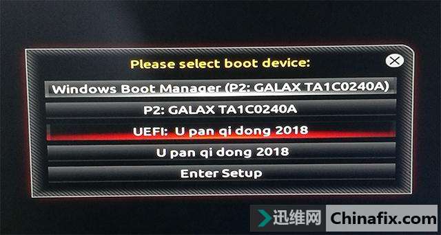

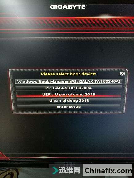

  首先,我们要从U盘启动,这个之前也有讲过,大家也可以去看下之前的文章,这里就不讲了。有一点大家要记住,在启动菜单里,我们会看到两个U盘启动,我们要选择前面带有UEFI字样的U盘启动。如下图:
电脑重装系统你是真的会吗?UEFI+GPT安装系统更快捷
  这是我本机的启动菜单,大家看一下第三和第四行,共两个U盘启动
  第三行是带有UEFI的U盘,所以我们选中第三行,回车就可以了。

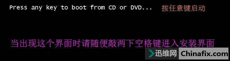

  回车后的界面,出现这个界面时随意敲两下空格键即可。

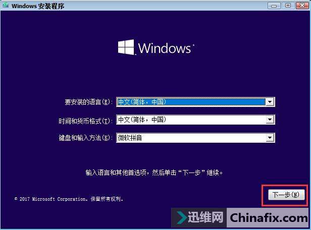

  之后会出现大家熟悉的安装界面哦

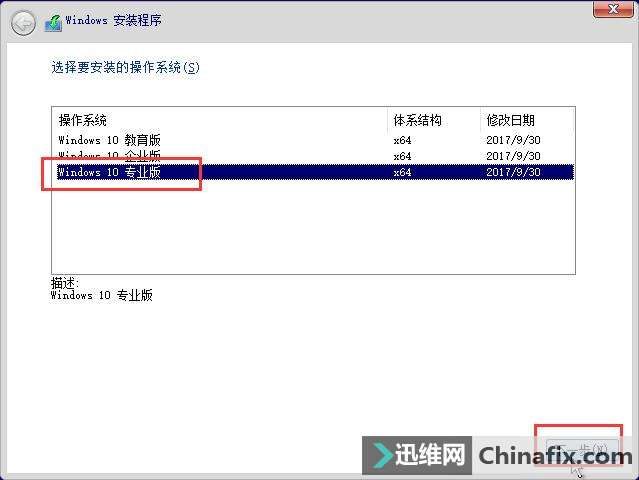

我们这里选择安装专业版
  自定义是全新安装的意思哦,就选它。

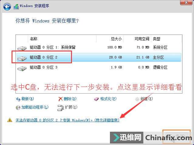

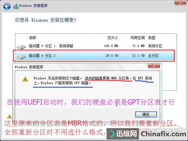

  因为我们之前的硬盘是MBR类型,所以当你采用UEFI启动时,是无法安装的。

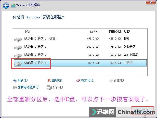

  看看,出现这种情况,我们只需要把硬盘重新分区就能搞定。
  硬盘重新分成一个盘,分区4就是我们的C盘,看现在可以点下一步安装了。

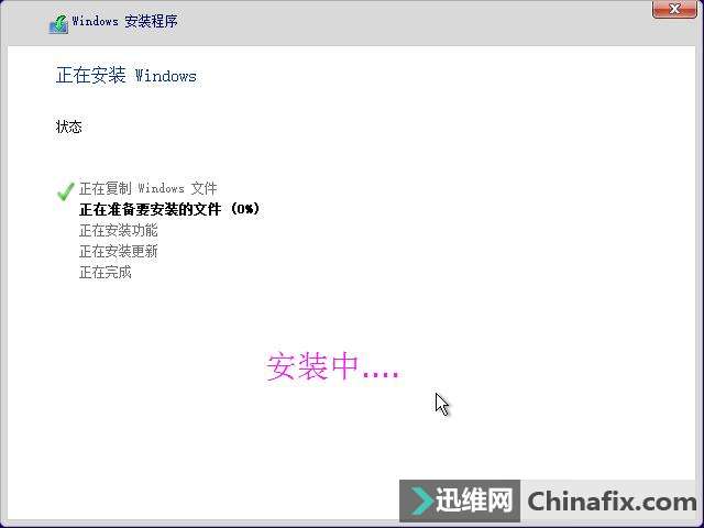

  安装中

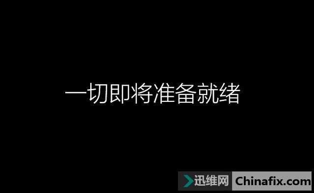

  安装中不用管它,它会自动重新启动的,直到出现这个界面。

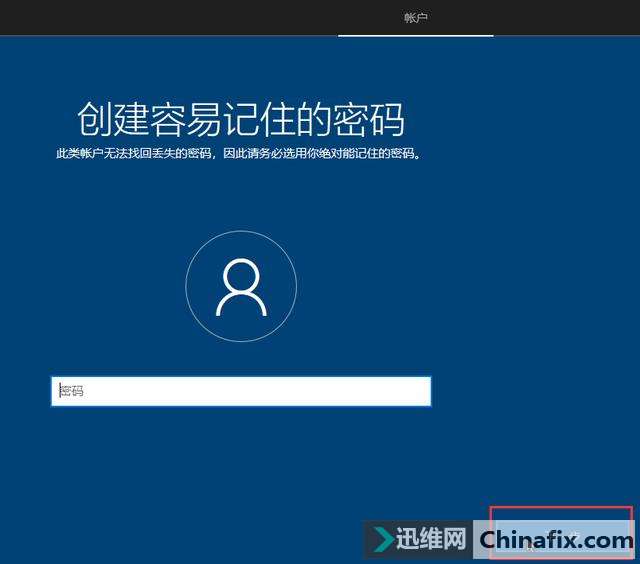

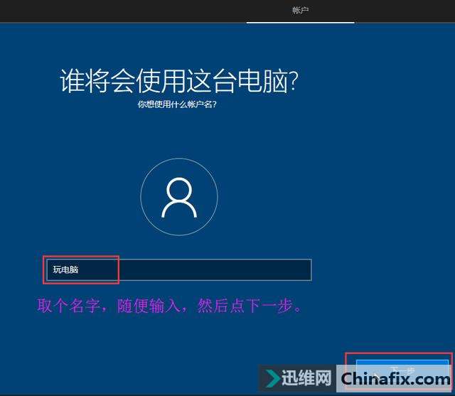

  输入用户名,可以随便取
  不设密码就直接点下一步

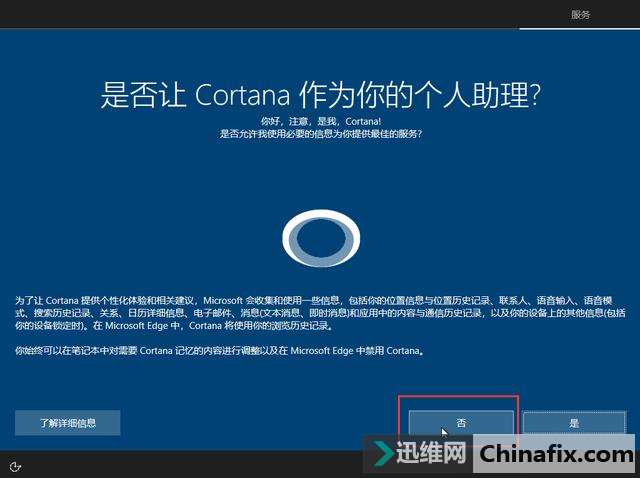

  直接点否,烦人的助手。

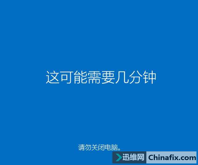

  等待即可
  继续等待

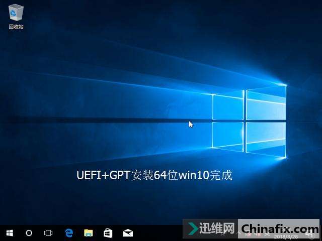

  进入桌面,安装成功。
  这样采用UEFI+GPT模式来安装系统,电脑开机速度显著变快,并且支持超过2TB以上的硬盘哦!
  实用技巧:如果当你采用UEFI启动时,发现你的硬盘分区是MBR类型,系统无法安装了,你可以把硬盘所有分区就搞定问题了,但是如果你硬盘里有重要的东西怎么办?
  这时,你有两种方式,一种就是重新启动电脑,选择传统启动模式,(如前面讲到的启动菜单图中,选第四行回车就是传统启动了),这样你就可以在原有的分区类型继续安装系统了。另一种方式就是通过组合键呼出命令窗口,然后通过输入命令的方式转换分区表类型,如把MBR转换成GPT。
