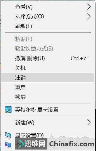

  鼠标右键菜单项正常在系统是无法修改的,但是我们可以通过注册表来修改鼠标右键菜单项,比如添加关机、重新启动或者锁屏的功能,我们鼠标右键就可以直接选择关机、重新启动或者锁屏了。如何在鼠标右键菜单中添加快捷关机/重新启动/注销/锁屏等功能?下面小编来介绍下这个电脑技巧。

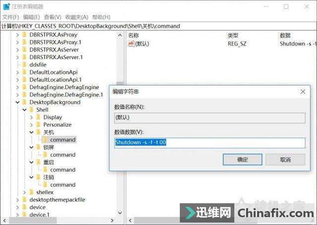

  首先我们在键盘上同时按下“Win+R”组合键,调出运行框,在运行框中输入“regedit”命令,即可进入注册表编辑器。
Win10如何在鼠标右键菜单中添加快捷关机/重新启动/注销/锁屏等功能
  在注册表编辑器中,我们依次展开至“HKEY_CLASSES_ROOT\DesktopBackground\Shell”,接着在右侧窗口新建一个“项”,重命名为“关机”,并将右侧“默认”的数值数据设置为“关机”,然后在这个新建项下面继续新建名为command的项,右侧“默认”的数值数据修改为“Shutdown -s -f -t 00”,如下图所示。
  如果想要添加其它的能够,我们可以参考以上的方式,并在command项中设置不一样的数值数据即可。
  关机Shutdown -s -f -t 00
  注销 Shutdown -l
  重新启动 Shutdown -r -f -t 00
  锁屏 Rundll32 User32.dll,LockWorkStation

  以上就是小编分享的Win10如何在鼠标右键菜单中添加快捷关机/重新启动/注销/锁屏等功能,算是电脑一个小技巧,如果想要删除刚刚新建的注册表项,就按照之前的注册表项删除即可。
