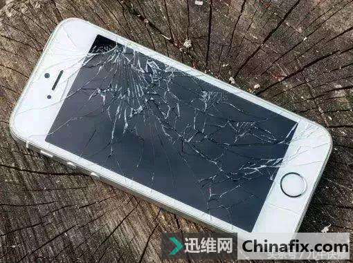

  手机屏幕破碎的话,一般有以下几种情况和搞定方式,如果显示和触摸都正常,则只需要更换外屏,如果显示板或触摸板一项不正常就需要更换内屏。

  在这里小编要提醒大家,很多人觉得屏幕坏了不影响操作就可以将就运用,其实错了。外屏坏了,经过经常性的手指按压,很容易让碎片弄坏内屏,而内屏的价格可是要高出外屏很多的,小伙伴们可得慎重考虑了。
