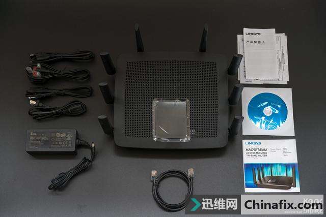

  Linksys发布了旗下AC5400规格,支持MU-MIMO的无线路由器EA9500S,作为旗舰产品EA9500的升级款,它的规格和性能得到了再次提升。下面我们通过EA9500S无线路由器拆解来看看都有哪些改变吧!

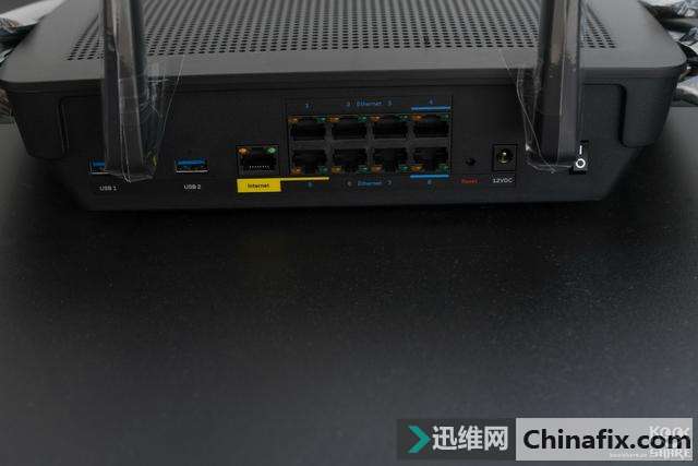

  路由器背后的IO接口,从左往右依次是2个USB3.0接口,WAN口,8个LAN口,Reset按钮,电源插孔,电源开关

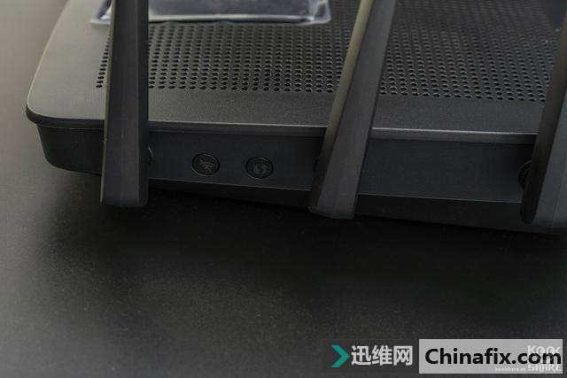

  右侧的无线WiFi开关按钮和WPS按钮

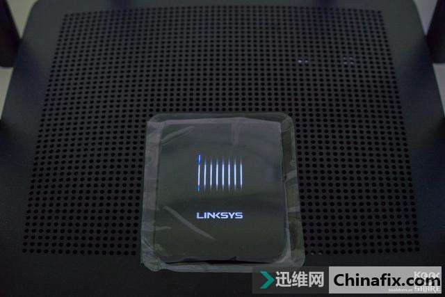

▲通电后亮起的Logo

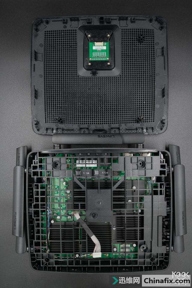

  打开路由器顶盖,顶盖上有排线与路由器相连,拆的时候要注意

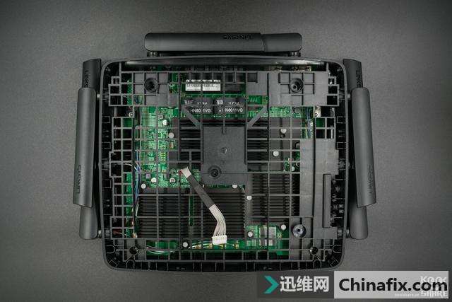

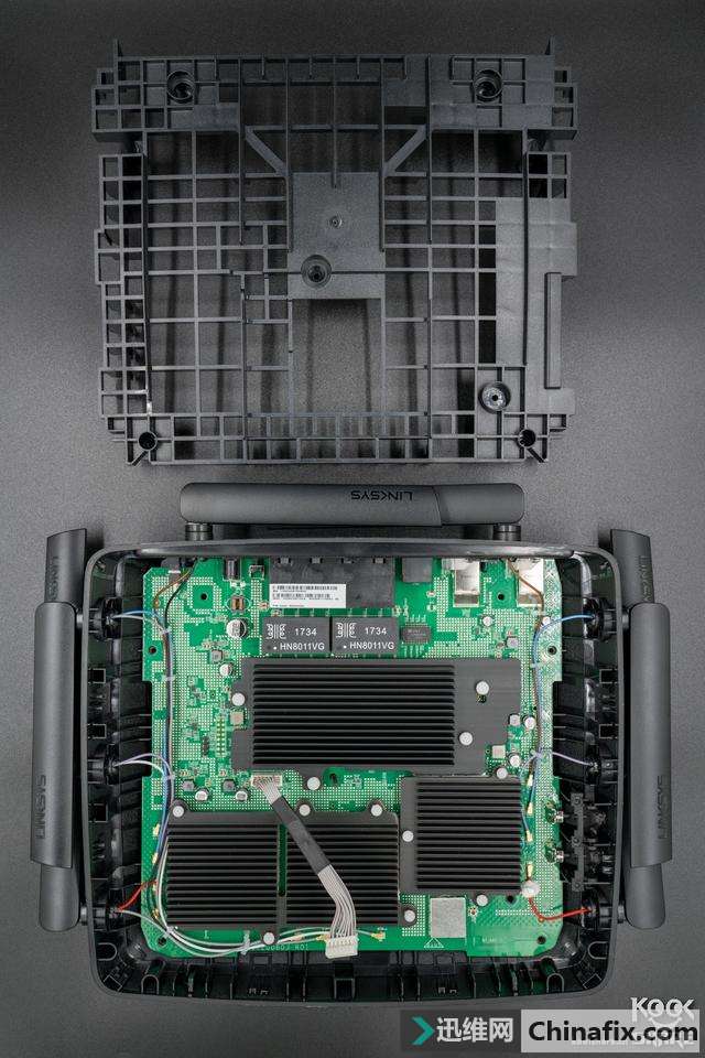

  路由器中的骨架,用来保护PCB板上的各器件
Linksys EA9500S无线路由器拆解
  拿掉骨架后就能看到PCB板主体了

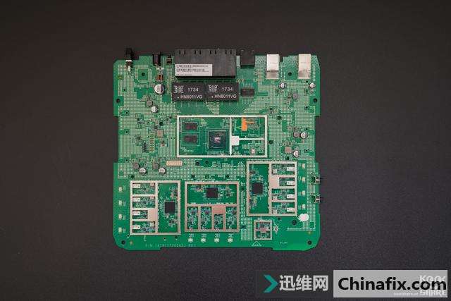

Linksys EA9500S无线路 由器拆解

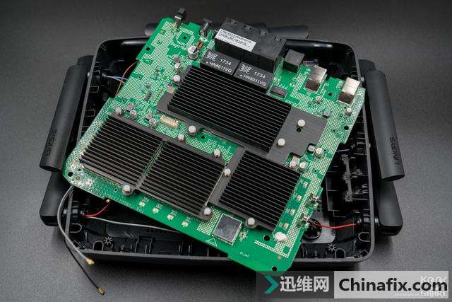

  拿出PCB电路板

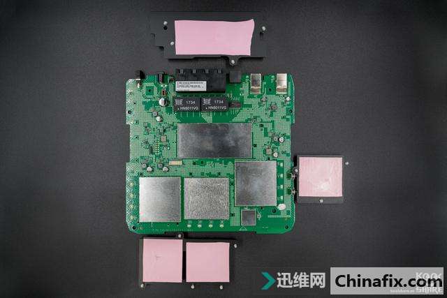

  拆除正面的散热片,可以看到PCB电路板上的屏蔽盖

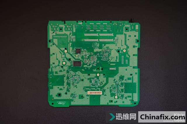

  PCB电路板背面

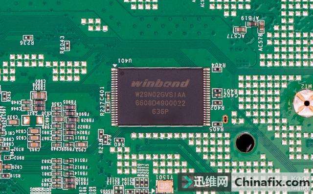

  Winbond Flash芯片,大小是256MB

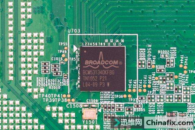

  Broadcom的BCM53134,是一款超低功耗(支持绿色节能模式),带集成片内8051的智能管理千兆位交换机芯片

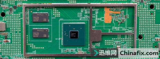

  处理器部分
Linksys EA9500S AC5400规格 无线路由器 开箱测评拆解

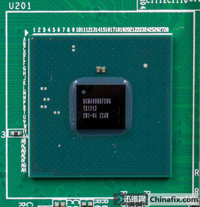

  Broadcom的BCM4908,该处理器整合了四个1.8GHz Cortex-A53 处理器核心,同时搭载博通Runner网络数据包处理器,可在不增加处理器负荷的情况下,实现超过5Gpbs的系统数据吞吐量

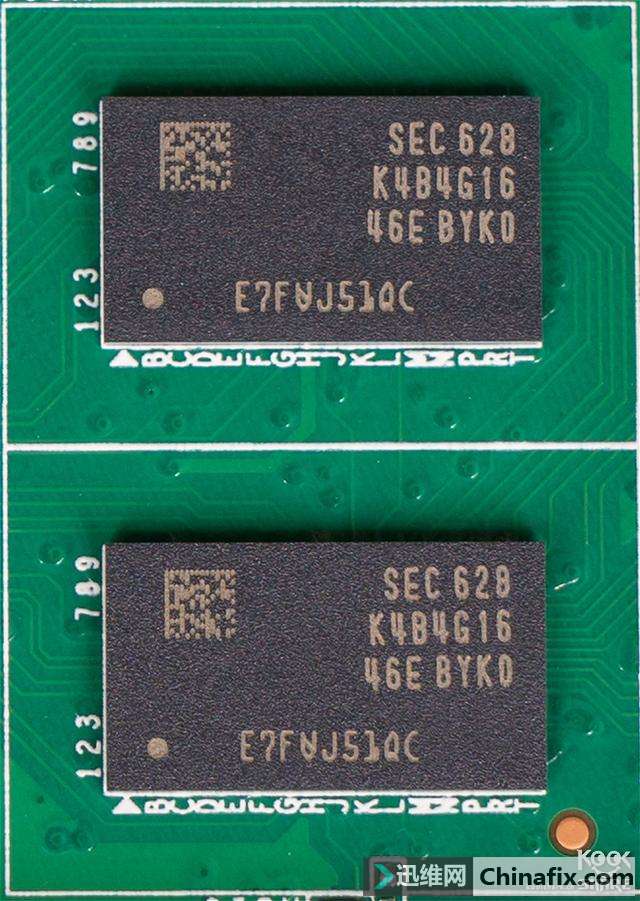

  两颗512MB的内存颗粒,总计1GB

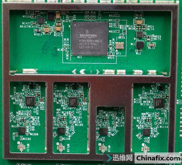

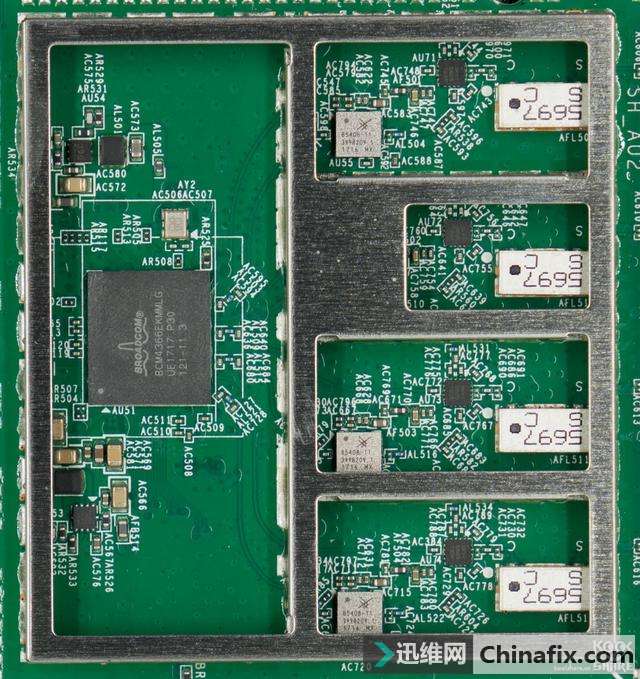

  5.2G部分

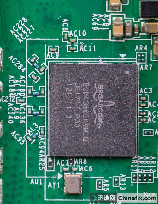

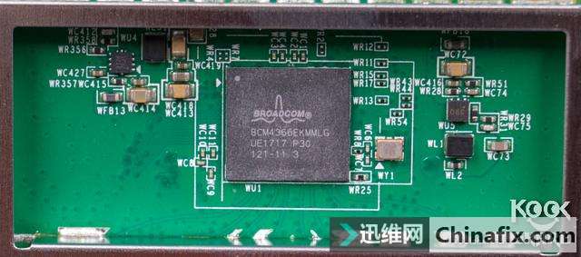

  5.2G Soc采用的是Broadcom的BCM4366E,支持4X4 MU-MIMO

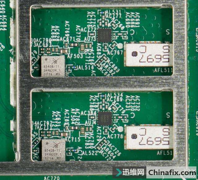

  Skywork的SKY85408-11是一款具有出色输出功率,线性度和效率的5 GHz微波单片集成电路(MMIC)功率放大器(PA)

  2.4G Soc采用的是Broadcom的BCM4366E

  5.8G部分,Soc采用的是Broadcom的BCM4366E,支持4X4 MU-MIMO

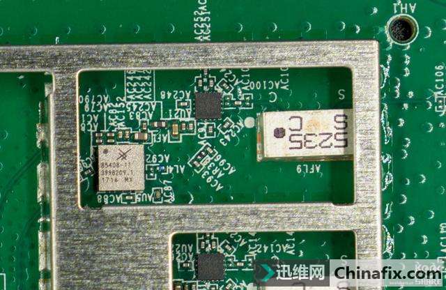

  5.8G的功率放大器采用的是Skywork的SKY85408-11
