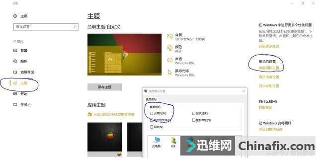

  让计算机的图标出现在桌面上,我们只需要在桌面空白处右击鼠标,在出现的选项中选择“个性化”,在打开的页面中选择“主题”,在“主题”页面找到“桌面图标设置”,然后大家在弹出的页面中,将计算机前的选项勾上,点击确定就可以了。

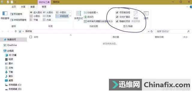

  如果你是处女座的话,还需要在空白桌面上右击,选择“排列方式”-“项目类型”,这样计算机的图标就显示在最左上角了。让计算机的图标出现在桌面上如果你不喜欢让计算机的图标出现在桌面上,那么你可以让任务栏上的资源管理器在打开的时候就直接跳转到磁盘那部分。具体的设置是,先打开桌面上的回收站,在上方选择“查看”,这时候在“查看”下方最右边会看到“选项”按钮。先别着急点开,在“选项”旁边的“显示/隐藏”部分有三个选项,分别是“项目复选框”、“文件扩展名”、“隐藏的项目”,建议把三个都勾选上,或者勾选前两个,这样在选择、修改文件的时候更方便。

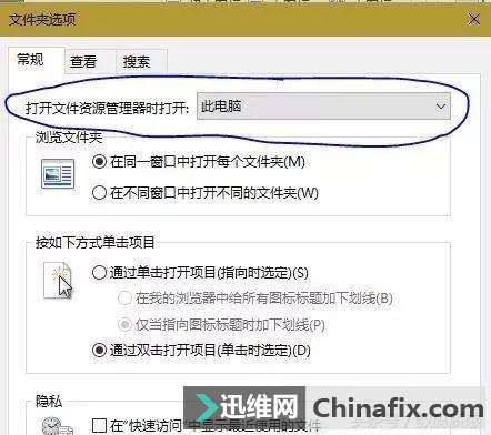

  三个选项继续回到“选项”按钮,点开“选项”-“更改文件夹和搜索选项”,在弹出的页面的第一项,将“打开文件资源管理器时打开:快速访问”修改成“此电脑”,这样点击任务栏的文件夹图标时就能直接看到磁盘了。
