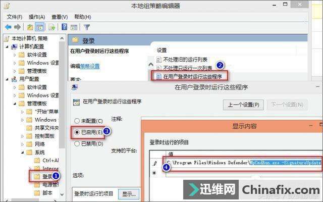

  1、打开组策略编辑器,定位至“用户配置→管理模板→系统→登录”,然后在右侧窗口中找到“在用户登录时运行这些程序”配置项。如图:
Win10如何实现登录系统时自动更新升级病毒库?
  2、双击该项打开配置窗口,选择“已启用”,然后在下面的“选项”区域点击“登录时运行的项目”右侧的“显示”按钮,在弹出的“显示内容”窗口中输入以下内容:C:\Program Files\Win Defender\MpCmdRun.exe -SignatureUpdate注:C:请换成你实际的系统盘最后“确定”关闭组策略编辑器窗口。
  3、经过这样一番设置,Win Defender就会在你登录Win10系统时自动更新升级病毒库了。
