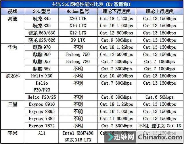

  而下行就是我们常说的实际下载速度。调制解调器支持的下行速率分级同样以Cat.表示,包括Cat.4(150Mbps)、Cat.6(300Mbps)、Cat.7(300Mbps)、Cat.9(450Mbps)、Cat.11(600Mbps)、Cat.12(600Mbps)、Cat.16(1Gbps)和Cat.18(1.2Gbps)。
  请注意,下行速度远远高于上行,看到某SoC宣传的Cat.X指标时,大家要看清楚到底是上行还是下行。

  首先,SoC内置的Modem是可以定制的。以小米6为例,虽然它搭载了骁龙835,但其集成的Modem却是骁龙X12 LTE。实际上,搭载骁龙835,且可实现1Gbps下行速率的只有三星Galaxy S8/Note8、HTC U11、Google Pixel 2和LG V30 等少数国际品牌机型的部分型号。

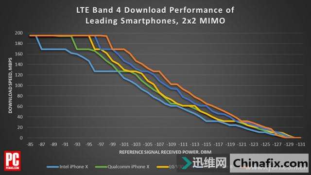

  前不久外媒PCMag就对iPhone X(外挂骁龙X16 LTE Modem),以及三星Note 8、Google Pixel 2、LG V30三款搭载高通骁龙835(集成骁龙X16 LTE Modem)的Android旗舰,在LTE Band 4频段分别为2×2 MIMO和4×4 MIMO两种网络模式下进行了对比测验。
手机网速慢?不要怪处理器 这个锅它来背!
手机网速慢
  不出意外,iPhone X成绩垫底。原因有二,第一是iPhone X不支持4×4 MIMO天线,第二是为了平衡英特尔Modem和高通Modem的差距,苹果故意调低了高通骁龙X16 LTE Modem的性能表现。从4×4 MIMO的测验结果来看,在信号较好的情况下三款Android旗舰的表现相近,但在信号较弱时就会出现显著的差距。
