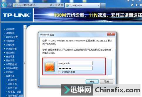

  用网线将无线路由器和电脑连接起来,或者直接运用无线搜索连接。连接好之后,打开IE浏览器,在地址栏中输入192.168.1.1(根据路由器型号不一样,后台管理地址也会不一样,详情请参看自家路由器底部铭牌)进入无线路由器的设置界面。
新买的路由器怎么设置?菜鸟必看的无线路由器设置教程
新买的路由器怎么设置?菜鸟必看的无线路由器设置教程 图
  登录成功之后选择设置向导的界面,默认情况下会自动弹出。

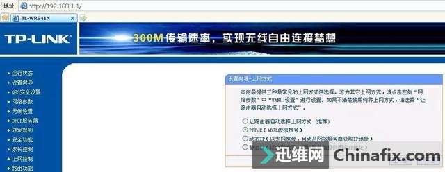

  根据设置向导一步一步设置,选择上网方式,通常情况选择第一项PPPoE,如果用的是其他的网络服务商则根据实际情况选择下面两项,如果不知道该怎么选择的话,直接选择第一项自动选择即可,方便新手操作,选完点击下一步。

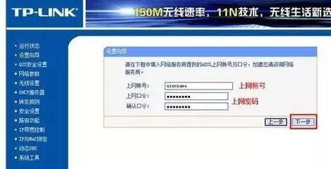

  输入从网络服务商申请到的账号和密码,输入完成后直接下一步。

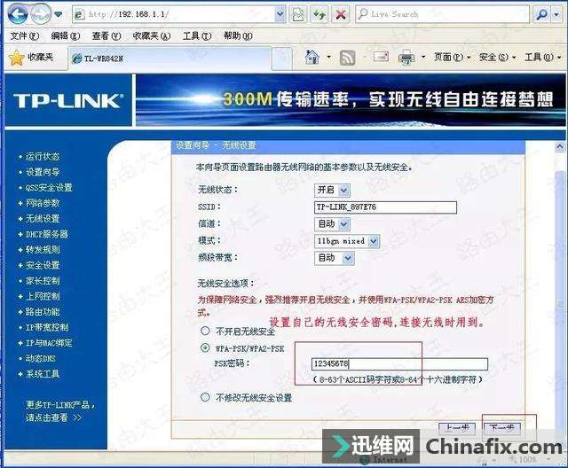

  接下来进入无线设置,设置SSID名称,这一项默认为路由器的型号,这只是在搜索的时候显示的设备名称,可以根据你自己的喜好更改,方便搜索运用。其余设置选项可以根据系统默认,无需更改,但是在网络安全设置项必须设置密码,防止被蹭网。设置完成点击下一步。
  至此,无线路由器的设置就大功告成了。重新启动路由器即可连接无线上网了。一般来说,只要熟悉了上述的步骤,已经可以说是懂得了无线路由器怎么用了。到此,无线路由器的设置已经完毕,接下来要做的当然就是开启你的无线设备,搜索无线WiFi信号直接连接就可以无线上网了。

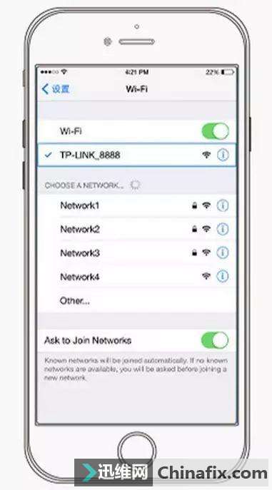

  现在市面上买回来的新路由器,在设置上已经简化了许多,用手机设置也很简单,三步轻松完成设置。
  第一步:手机连接路由器的 无线WiFi,一般会自动进入管理页面;

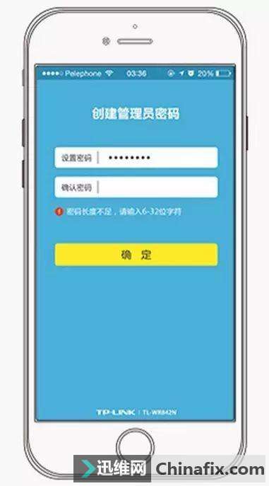

  第二步:设置管理员密码(不像旧型号那样有默认的账号密码);
