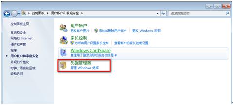

  2.选择“凭据管理器”,如图(2)
共享打印机客户端显示脱机图标为灰色显示无法打印的搞定方式
图(2)选择凭据管理器

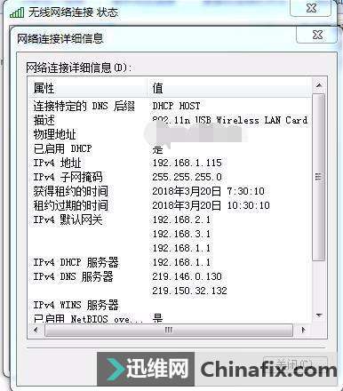

注:
  ● 主机用户名和IP地址查看方式:同时按下键盘上的Win图标键和R键打开“运行”对话框,输入“cmd”点击“确定”,打开MS-Dos对话框,输入“ipconfig”点击回车,就可以看到计算机的用户名和IP地址。或者,从开始——控制面板——查看网络状态和任务——更改适配器设置——右键单击网络连接——状态——详细信息,查看。
● 建议将共享主机电脑设置为固定IP地址。
本地网络IP地址
