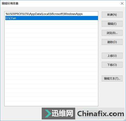

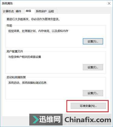

  现在进入系统属性(在此电脑上用鼠标右键选择属性,选择左侧的高级系统设置),找到“环境变量”后进入。
暂别鼠标伤害 用键盘启动程序走起啊!
暂别鼠标伤害 键盘启动程序走起! 图
  看到Path后双击编辑,在右侧选择“新建”将第一步创建的文件夹路径粘贴进去,保存后退出。
暂别鼠标伤害 用键盘启动程序走起啊!
暂别鼠标伤害 键盘启动程序走起! 图
  现在运用Win+R调出运行窗口后,输入CFan的话,就可以直达刚才新建的文件夹了喽。大家把想要通过键盘控制的程序快捷图标都复制过去,并按照上面的“规则”进重命名下(最少2个字符、最多4个字符,并且不要和系统自带的一些程序冲突,如计算器等),以后我们就都可以运用键盘直接操作启动它们了,还怕什么鼠标手呢?
