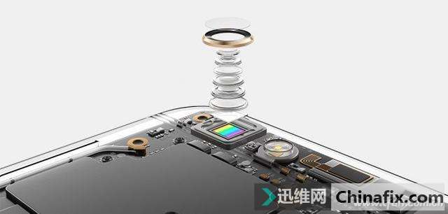

CMOS传感器
  很多人买手机只看摄像头的像素值,并固执地以为1600万比1200万好,2400万比2000万更好。实际上,摄像头的像素值说明不了什么问题,其背后的CMOS传感器型号才是重中之重。
如何判断手机拍照性能的好坏?
  现在智能手机领域的传感器品牌主要以三星ISOCELL、索尼IMX和豪威OV三家为主,考虑到索尼IMX传感器已占据大半中高端智能手机市场份额,所以咱们就先就拿IMX“开刀”。
如何判断手机拍照性能的好坏?
  还记得IMX135吗?N年前的这颗1300万像素的传感器主打“堆栈式”结构,它和它的后辈IMX214成为了当年旗舰手机的专属标配。
  随后,索尼也曾陷入过“堆像素”的怪圈,IMX230将像素值提升到了2100万,IMX220和IMX300更是一口气增加到了2400万。
  事实证明,堆像素这条路不通,浪费资源且效果提升并不显著。所以,从IMX240开始,索尼旗舰级传感器慢慢将像素从1600万下降到1200万,并开始主打更大的传感器尺寸以及单个像素面积。

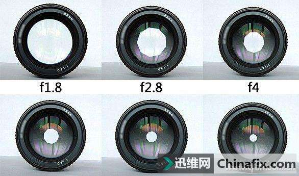

光圈大小
  光圈的大小影响了单位时间内摄像头的光线通过量,因此光圈越大在低亮度环境下的拍照效果就越好。
如何判断手机拍照性能的好坏?
  在很多童鞋的潜意识里,只要CMOS传感器型号相同,那它们的光圈大小也应该一致。很遗憾,光圈只是由镜头里面的几片极薄金属片组成,它们的尺寸取决于手机厂商的规划需要,与CMOS传感器关系不大。
  同样的传感器型号,有些手机的镜头光圈只有F/2.0,而有些手机则可达到F/1.7,此时自然是后者可以拍出更好照片,还原暗光下的更多细节。
