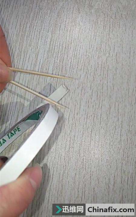

  首先我们准备两根牙签和一卷双面胶。

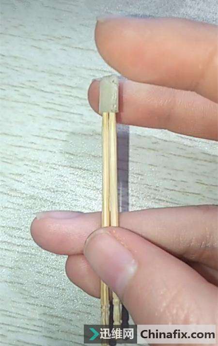

  把双面胶绑在牙签的尖部一两层,然后把双面胶按扁。

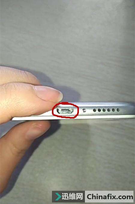

  轻轻塞进充电口把灰尘或脏东西都粘出来,一次清理不干净的可以多清理几次。
