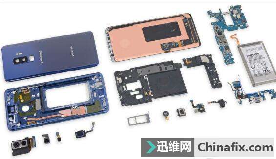

  三星旗舰新手机S9系列将在3月16日正式上市,小编取得搭载6.2寸、双镜头的Galaxy S9 Plus实机进行拆解,带大家一窥内部规划结构,并针对此次三星S9 Plus拆解难易度给予的得分4分(总分为10分,分数越高代表越容易维修),跟去年前代的S8、双镜头的Note 8,都是一样的分数。

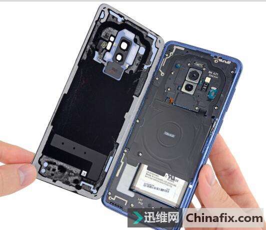

  据iFixit 说明,S9 Plus 采用模组化结构规划,有自行维修空间的可能性,像是电池可进行独立更换。不过,机身前后均采用玻璃规划,在拆解过程中要避免破坏到屏幕,是一大挑战。此外,加上内部机身仍采用大量的强力黏胶,拆解起来仍有些不小的难度。

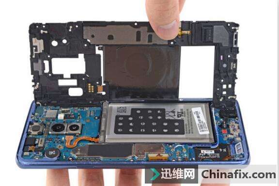

  此次拆解的三星Galaxy S9 Plus 规格配置为,搭载高通S845处理器,6.2 寸双曲面的AMOLED屏幕、 2960×1440辨别率,内存6GB,储存容量为64GB,前置自拍镜头为800万像素,主相机内建双镜头为1200 万像素+双OIS光学防手震,具备一镜双光圈(F1.5/F2.4);电池容量为3500mAh,机背采用后置式规划的指纹辨识器。

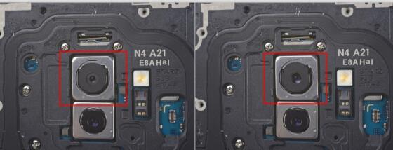

  主相机内建「一镜双光圈」的拍摄功能。在低源光环境拍摄时,会自动切换到F1.5超大光圈增加进光量;光线太亮时,则会自动切换为F2.4光圈,适度减少进光量。(图/iFixit)
  在主相机镜头部分,有别于前代S8、去年下半年的Note 8,三星今年新旗舰S9系列,最受瞩目的就是首度搭载「一镜双光圈」功能,进行拍摄时,镜头能因应光源环境条件自动切换F1.5、F2.4 不一样的光圈,提升照片清晰度与更优异的画质表现。从Fixit 拆解报告释出的图片,可清楚看到采用一镜双光圈的显著不一样。

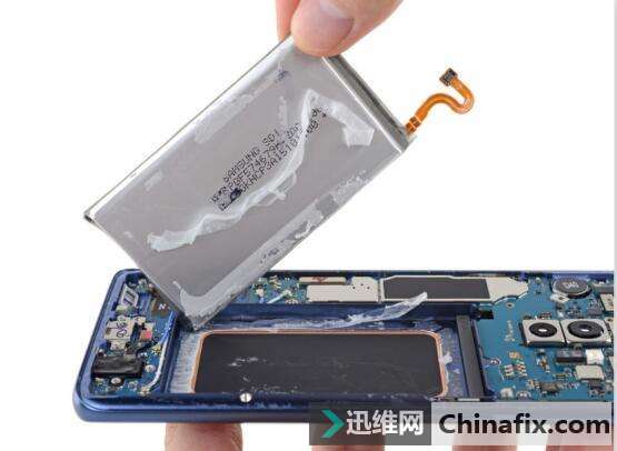

  电池部分,iFixit 指出, S9 Plus 运用的电池,容量为3500mAh,电压3.85V,电量为13.48Wh。电池的规格配置上,与前代S8 Plus、Note 7 维持一致。

青春维修: 为啥主板老是看起来像廉价货?
引用 静候缘来 2018-3-14 09:08
为啥蓝色主板老是看起来像廉价货?
引用 维殇轻谈 2018-3-14 09:07
看一个看一个人的评价能看出人的品味,看颜色能看出廉价也是底蕴肤浅人的眼光了。
