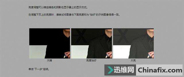

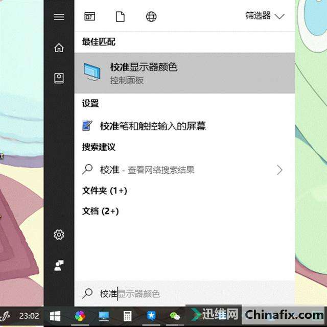

  其实细心的朋友们已经发现,在Win系统中已经自带了一个简单的显示器校准功能,win10系统中只需在菜单中搜索“校准”即可找到:
解毒|你屏幕咋这么黄?聊聊关于显示器校色那些事儿
你屏幕咋这么黄?聊聊关于显示器校色那些事儿 图
  由于自带的功能比较简单,它所能提供的只是通过图片参考、让咱们用肉眼观察并调整显示器,因此所能改善的程度是非常有限的。对显示准确度要求较高的用户往往会选择运用校色仪进行校准。

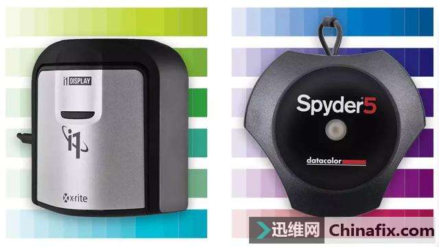

  市面上常见的校色仪根据结构的不一样,分为色度计和分光光度计。前者运用滤*WF词语*、后者运用光栅分解反射光,因此通常情况下分光光度计拥有更高的绝对精度。
  常见的校色品牌有爱色丽(Xrite)和德塔(Datacolor)(即Spyder蜘蛛),两家都在色彩管理领域颇有建树。根据不一样定位的型号,价格在几百元到几千元不等(比较贵)。因为运用频率不高,很多朋友会选择在网上租一个用用(用几天才几十块钱,性价比比较高)。
  常见校色仪有爱色丽i1 Display Pro、红蜘蛛5等等。之前也用过Colormunki、i1 pro、红蜘蛛4等校色仪。由于屏幕比较多,这次我就租了一个爱色丽i1 Display Pro用了几天。有了校色仪之后,接下来就是安装驱动、开始校色了。

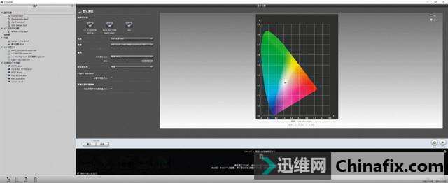

  首先我们需要下载驱动。官方最新驱动需要到官网下载,不一样型号对应了不一样驱动。以爱色丽为例,i1 Display Pro需要下载i1Profiler。官方软件运用比较简单,跟着流程提示走一遍就行了。速度也比较快,大概一块屏幕只要六七分钟(118个色块)到二三十分钟(462个色块)左右。当然,由于色块较少,只能作为简单快速的日常校色运用。

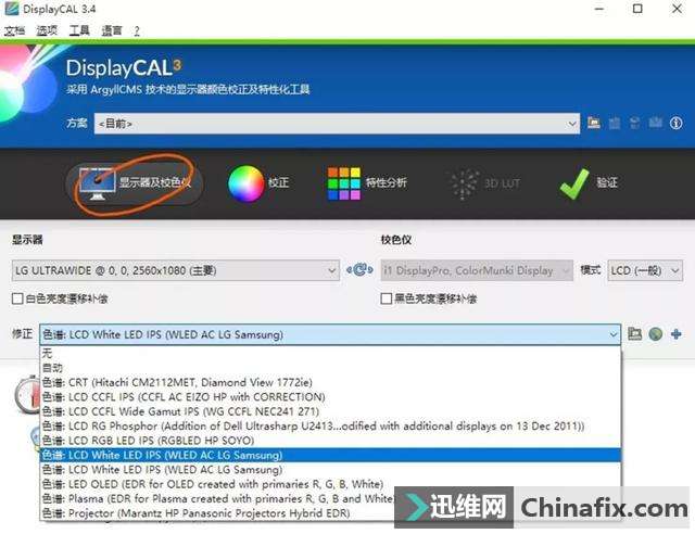

  对于不一样面板和背光类型,也给出了大量的选项,有必要的话还能自行载入修正方案。我们需要的是先在上方这一栏做好相关选项的选择,最后再去点击最下面的“校正及特点分析”。
  在“显示器及校色仪”这栏,我们先选择方案为“预设(伽马2.2)”,再选择需要校准的显示器,校色仪会自动检测到i1,模式我们选择”LCD(一般)”。由于是普通LCD显示器,所以白\黑色亮度漂移补偿不用打勾。

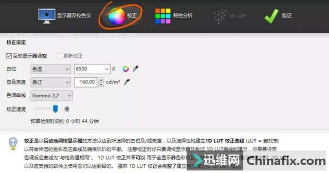

  接下来让我们到第二项“校正”,“互动显示器调整”选项打上勾(即在前期初步检测时,手动调整显示器RGB和亮度,比起自动调整来说可以获得更大的色域覆盖),色温选择最标准的6500K(即D65,国际标准人工日光),白位亮度选择160cd/㎡(室内运用不亮不暗正好),色调曲线选择Gamma2.2标准。为了追求最高质量,校正速度选择了最慢(44分钟)。值得注意的是,6500K的色温会使屏幕观感偏暖,一般来说手机、Pad等产品的出厂色温在6800K-7200K的范围内,如果你想要更接近手机的效果,可以将色温设置在这个范围内。

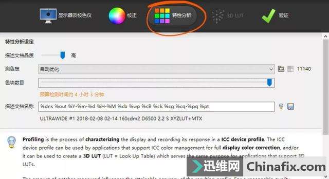

  在“特点分析”一栏,描述文档品质选择了“高”,测色版选择自动优化,并把下方色块数目拉到尽头(11140个色块)(估计时间4小时3分钟)。

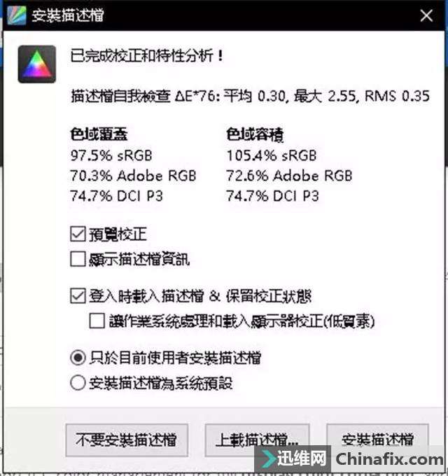

  接下来的过程和原厂软件一样简单,只需按照提示操作即可。时间在1s、1s地流逝之后,校色终于结束了。在检测完毕后,后会跳出安装描述文档,只需点击右下角的安装描述档即可,以后每次开机后软件都会自动加载相应icc文档。(“让作业系统处理和载入显示器校正(低画质)”一项不要打勾;选择安装描述档为系统预设)

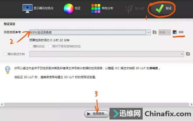

  详细的检测报告我们需要进行接下来的操作:回到软件首页后,点击最右边的“验证”一栏,然后选择需要运用的参考色板(本次选择了最大好的XXXL验证色板),右侧会显示色板的色块数量。

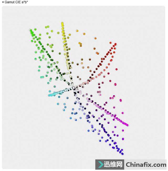

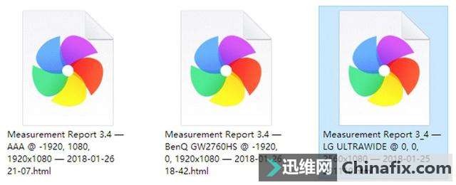

  然后点击最下方的“检测报告”,根据提示开始检测。经过22分钟后,检测结束。我们便得到了最终的检测报告,会以html网页形式打开。(最后“Gamut CIE”结果需浏览器运用IE内核才能显示完整,chrome内核显示不完整)

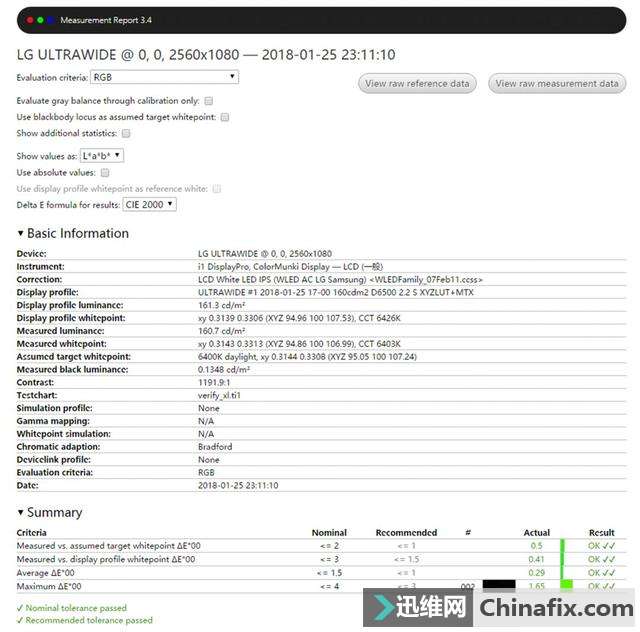

  整体校准结果在开头就一览无余,可见校准的效果非常O98K,平均ΔE值为0.29,最大ΔE也才1.65,对于普通消费级显示器来说能达到这个水准难能可贵。

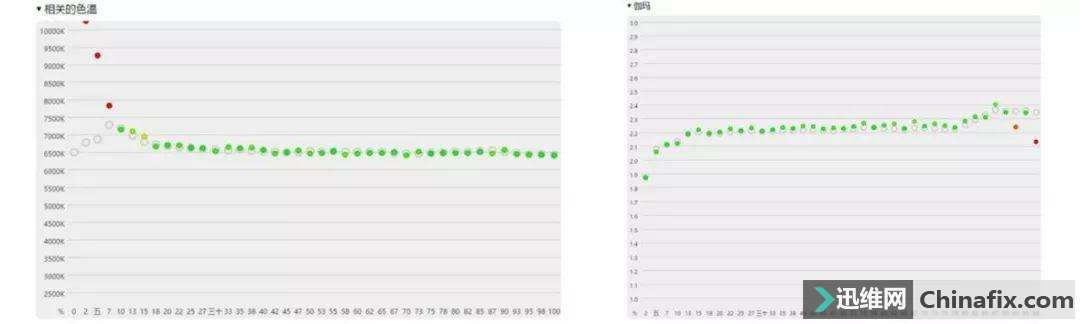

  色温基本没有飘移,只在极低亮度(黑色区域)起飞失控。而Gamma值则是在最高亮度(白色区域)有些失准。

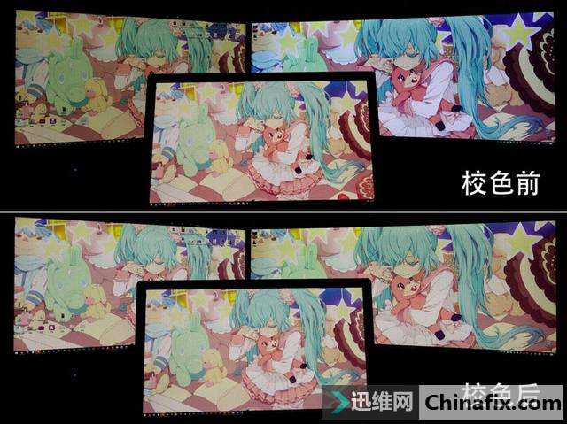

  最后附上校准前后对比(相机白平衡设置6500K):
  怎么样,效果是不是很显著~
