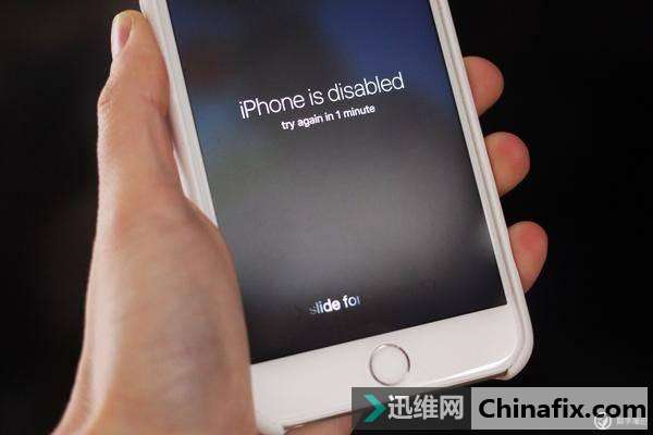

为什么会发生这种情况?

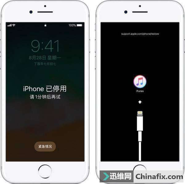

  以最新的 iPhone X 为例,在开启了密码之后,连续 5 次输入错误密码后,iPhone X 只通知密码错误并不会被锁定。而从第 6 次输入错误密码开始,iPhone X 会开始进入「停用模式」,但最多也只会在连续输入了 9 次错误密码后,停用 60 分钟。连续 10 次输入错误密码后,iPhone X 则会显示「iPhone 已停用,请连接 iTunes」。

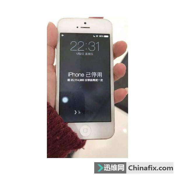

  那么上述陆女士的 iPhone 为什么会出现「iPhone 已停用,请 25114984 分钟后再试一次」呢?

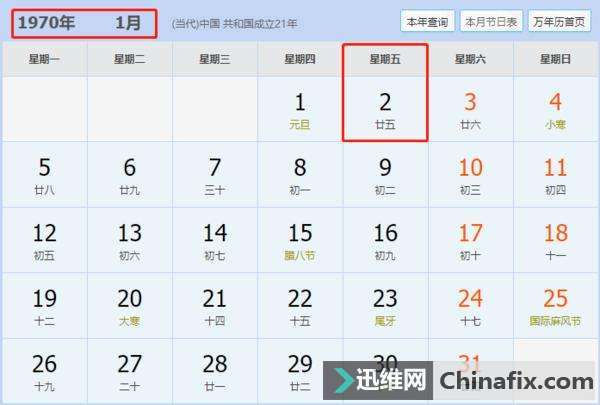

  仔细看上面的照片可以发现,陆女士的 iPhone 开启了飞行模式,诡异的是系统显示的时间为 1 月 2 日,星期五,但是 2018 年 1 月 2 日却是周二,据此推断这部 iPhone 显示的并不是「当前时间」。
如何拯救被锁47年的iPhone?详解iPhone手机快速解锁的方法
  所以这部 iPhone 极有可能是在电源耗尽或者发生某些情况后,系统时间发生了重置、恢复了出厂设置(默认为 1970 年),而 1970 年 1 月 2 日正好是周五,距今 47 年。又因为这部 iPhone 开启了飞行模式,所以导致其无法自动校准时间,所以才有这种极端的现象发生。

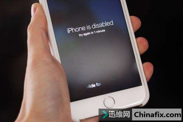

要是真的发生了这种情况,我该怎么拯救我的 iPhone?
  在苹果官网,Apple 已经对这种情况给出了详细的搞定方式。首先需要提醒的是,Apple 给出的方式均会导致 iPhone 内的资料被抹除,所以大家平时还是要记得备份资料,以防万一。
  具体来说,分为两种情况:iPhone 是否在 iTunes 上同步过,如果是的话,那么你可以通过 iTunes 抹掉设备来移除密码;而如果 iPhone 没有在 iTunes 上同步过或者无法连接 iTunes,那么你需要通过恢复模式抹掉设备来移除密码。
