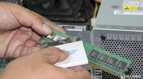

4、内存条接触不良或内存条质量问题。
电脑自动关机或重新启动怎么治
  内存条金手指接触不良,和内存条质量问题也会导致电脑自动关机重新启动。我们需要清理内存插槽和用橡皮插擦拭内存条金手指,重插内存条。如果还是不能够搞定问题,我们可以换个内存插槽试试,如果问题依然,在条件允许的情况下,我们可以更换内存条试试。

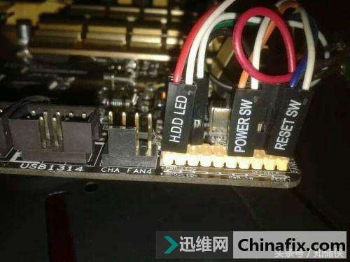

5、电源键和重新启动键问题。
电脑自动关机或重新启动怎么治
  电脑不定时地自动关机或者自动重新启动。也有可能是主机上的电源键和重新启动键上的弹簧片弹性的减弱或者是按钮跟机箱前置面板里面有很多污垢导致按钮位置不正常,从而导致不定期地自动重新启动或者自动关机的问题出现。
  这种问题,在我们运用电脑过程中应该能够感觉得到。更换电源键和重新启动键也非常方便。如果不确定是否是电源键和重新启动键的问题。可以把电脑设置为通电自启,短接Power插口的两针,拔下重新启动键线路插头。如果正常运用,不会自动关机或重新启动就是电源键和重新启动键的问题。

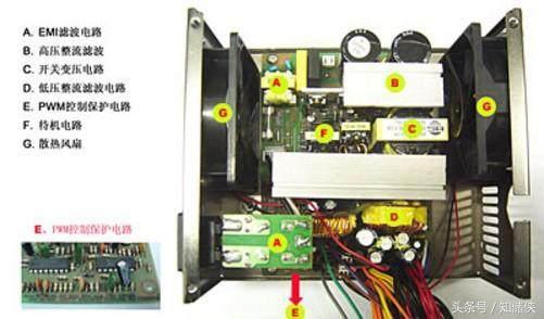

6、电源问题。
电脑自动关机或重新启动怎么治
  劣质电源,或电源线路问题,是比较常见的问题。另外,在装机时,我们一定要根据各个电脑配件的总功率来选择功率合适的电源,以免出现供电不够引起的电脑硬件的破坏和电脑自动关机或重新启动。如果大家遇到电脑自动关机、重新启动的问题,不妨按照上面的这些问题原因和搞定方式去一步步排排查和搞定问题。
