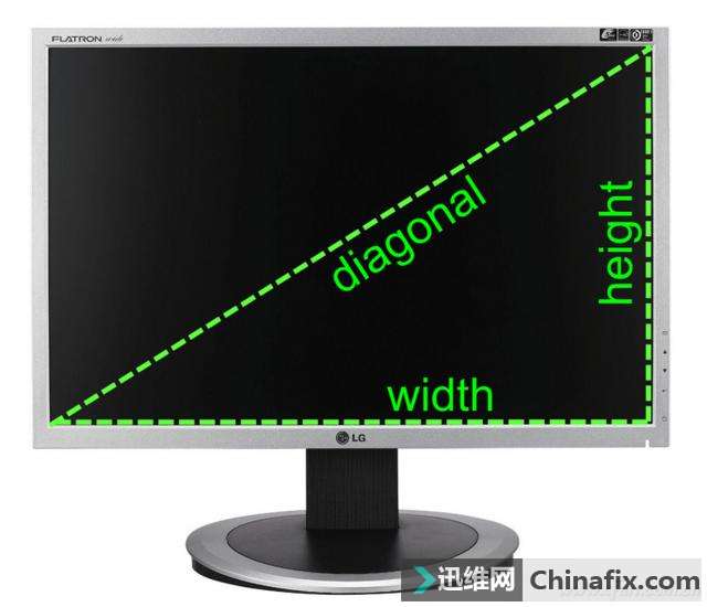

  ● 尺寸
  现在显示器的尺寸实际上就是其显示部分的对角线长度,单位是英寸(1英寸=2.54cm)。在长宽比一致的情况下,实际面积与对角线长度呈平方比关系。对于长宽比不一样的显示器,例如16:9和超宽的21:9显示器,尺寸对比并不能直接反应两者屏幕面积大小,只需要知道同一“尺寸”下,屏幕越接近正方形,实际显示面积越大即可。

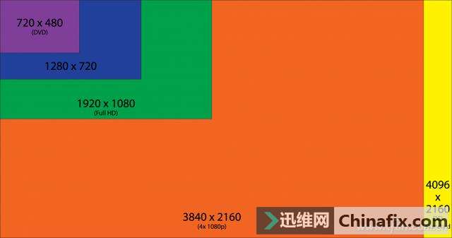

● 辨别率
  显示器上的各种图形、文字都是通过一个个的像素点组合而成的,而辨别率就是显示屏上纵横像素数的一种表示方式,例如1920×1080辨别率,就是说这台显示器横向有1920个像素点,纵向有1080个像素点。显示器的像素越多,就能在同样的细腻程度下显示越多的目标,或者让同样的显示目标表现得更加细腻,且同一尺寸下,辨别率越高,显示目标就越细腻,但也有目标尺寸过小的问题。

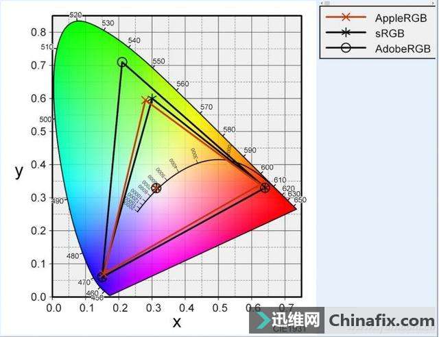

  ● 色域
  简单的理解,显示器的色域就是可以显示多少种色彩,这主要与控制芯片和显示单元的精确度有关,所谓的“广色域”显示器,就是表示显示精确度很高,可以表现出更多的色彩,对整个色彩区间的覆盖更广。现在常见的显示器色域标准主要是sRGB和Adobe RGB,另外还有苹果制定的AppleRGB。sRGB对一般用户而言已经完全够用,也获得了大部分显示器和软件的支持,Adobe RGB和AppleRGB则更多出现在专业显示器和专业软件上,面向规划、美工等专业人员。
