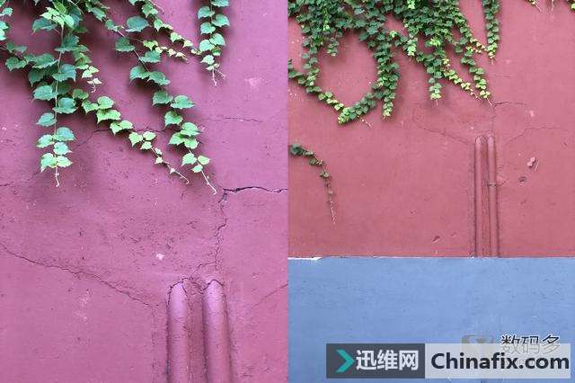

  白平衡的不稳定
什么是手机摄像头的稳定性?  [夏昆冈]
OnePlus OnePlus 2 智能手机-白平衡不稳定的例子
什么是手机摄像头的稳定性?  [夏昆冈]
vivo X5Pro 智能手机-白平衡不稳定的例子
  白平衡不稳定在两年前的机型中很常见,同样的场景连拍两张就可能得到有显著不一样的白平衡结果。还有相同场景不一样横构图和竖构图,白平衡结果不一样,同样视为不稳定。
什么是手机摄像头的稳定性?  [夏昆冈]
  手机摄像头可能会因为缺乏灰点或白点,画面可能出现白平衡偏移,例如左图
  没有一种白平衡算法能包打所有场景,在某个场景下,就可能出现不应有的偏差,这算不算不稳定,要根据光照情况以及场景类型而定。在场景中缺乏灰点或者白点的情况,大部分手机成像会出现不一样程度的偏差,在光影斑驳的场景中,也有可能出现白平衡偏移。这样的表现会应纳入评估,但权重不宜高。如果用这样的场景成像就得到了白平衡不稳定的结论,是不合时宜的。是不是不稳定,要看典型场景下的表现,例如晴天户外、阴天、运用各种常见灯具照明的室内等,这些场景下表现无异常,就可以得到白平衡稳定的评价。
  而适度的白平衡偏移不被视为不稳定,大部分人会认为适度偏暖的画面更令人舒适,现在大部分手机的成像都是朝着“偏暖”趋势去调色的。手机不是专业器材,也不应去追求所谓的“准确”,“好看”才是王道。稳定且适度的偏移,我们认为是厂商对色彩认知的结果,而不是不稳定。
  这两年白平衡算法整体进步较大,不稳定的表现已经大大改善。横竖不一样构图的白平衡结果不一样的情况已经少见。

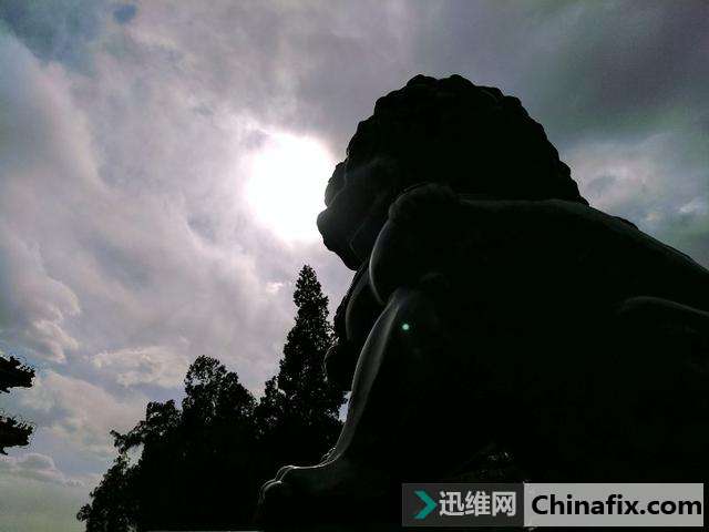

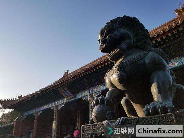

  HDR的不稳定
什么是手机摄像头的稳定性?  [夏昆冈]
Google 谷歌 Pixel XL智能手机-实拍-颐和园-排云门铜狮
  制造商=GOOGLE;型号=PIXEL XL;焦距=5毫米;光圈=F2.0;测光模式=中央平均;感光度=ISO325;白平衡=自动;对比度=标准;饱和度=标准;锐度=标准;曝光补偿=0.0EV;曝光时间=11/1000000秒;曝光程序=程序模式;场景类型=标准;日期=2017.04.12 15:15:14
什么是手机摄像头的稳定性?  [夏昆冈]
Samsung 三星 Galaxy S7 Edge智能手机-实拍-颐和园排云门铜狮
  制造商=SAMSUNG;型号=SM-G9350;焦距=4毫米;等效焦距=27毫米;光圈=F1.7;测光模式=单点;感光度=ISO50;白平衡=自动;曝光补偿=-2.0EV;曝光时间=1/2600秒;曝光程序=程序模式;场景类型=标准;日期=2016.03.24 17:18:45
  在大光差情况下,有些手机可能出现HDR异常情况,所谓异常,指的是低于其正常水准的表现。例如出现显著异样的色带色斑、暗部噪点显著的增多等等。连续拍摄,得到不一样的HDR的结果会被视为不稳定。

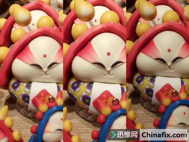

  脱焦
什么是手机摄像头的稳定性?  [夏昆冈]
乐视 Letv 乐1智能手机-连续对焦失败的例子
  所谓脱焦,是指的焦点脱离应有位置,或前或后。如果出现概率较大时,会被视为不稳定,我们认为合理的情况是,强光场景下不应该有任何的脱焦现象,而弱光场景可以接受5%以内的概率。因对焦逻辑优化不够导致的焦点设置不理想不被视为不稳定,那是逻辑优化的缺陷。
  随着对焦算法的改进以及手机对焦系统的日益成熟,脱焦现象已经大大的改善,但逆光下还是相对容易脱焦。
