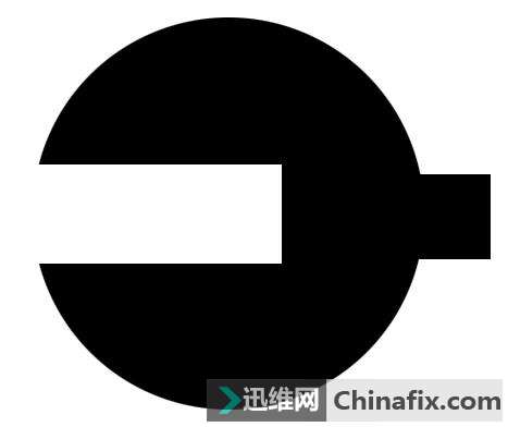

  球台最重要的是当然是那颗球,但它本身并不是实心体
,因为一整颗铝合金球重量大成本高,而且不需要这么大的刚性,说白了就是浪费材料,再加上需要做接口,所以球体都需要掏空的。但为了掏空,这颗球的制造工艺也分为好几种,前两种与三角座一致,分别是热压铸和CNC削切(下面两图),多出的一种是锻压。
就是固定相机而已?谈谈球形云台的规划
就是固定相机而已?谈谈球形云台的规划
  压铸就是灌模,把烧熔的金属灌到模具里面冷却成型。它的优点是产能高,但质地比较脆弱,想要达到削切和锻压的强度就必须把球壁做得更厚。而削切是将整块金属先削成球状,再运用钻子打入内部,但钻子是圆柱形且只能直进直出,所以削切的球台是直通通的中空。削切工艺的的优点是刚性高,但对于球体来说削切范围很有限,会有多余的重量,形成浪费。
