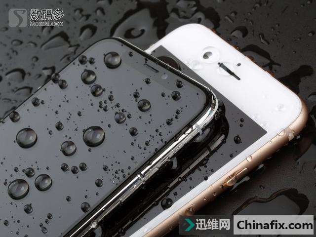

  Apple 苹果 iPhone X 智能手机 - 对比iPhone 8 Plus当然,屏幕上的问题已经搞定了。根据供应链消息,iPhone X的屏幕异形切割面板来自于三星,然而三星并没有把最好的屏幕提供给苹果,三星给自家的高端AMOLED是On-Cell触控集成,而苹果只能退而求次,用了来自日本的Nissha的GF2外挂式触控屏。

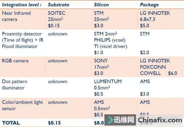

  iPhone X的3D Sensor成本预估再来看难点,3D Sensing。 3D Sensing贵不贵?算不上贵。根据国外机构拆解结果,算上前置摄像头,苹果的“刘海”部分模组BOM成本大约只需要16.5美元,扣除摄像头,只需要约10.5美元。但国产厂商买不买得到?买不到。下图中所有厂商的产品相关产品,几乎都和苹果签订了独家供应,根据产业链消息,如果他们想要卖给其他厂商,必须降低规格。 简单点说,苹果3D Sensing人脸识别技术步骤大致:

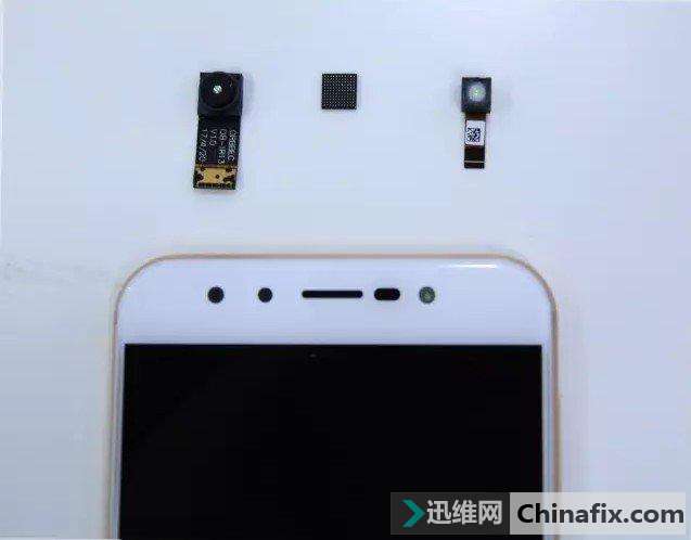

  泛光发射器可以理解为一个低功耗的红外线灯,红外摄像头也问题不大,根据各路拆解,这是一个140万像素的红外摄像头。难就难在点阵投射器上。那么,点阵投射器是什么?

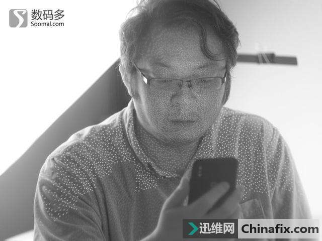

  红外摄像头下FaceID的红外光投射效果现在全球能给苹果这种出货量级别供应VSCEL的公司主要仅有三家:Lumentum、Finisar、IIVI,国内也有公司在工业领域使用。在传统使用中,激光设备对功耗并不敏感,而LED相对亮度不够。这项技术拥有接近传统激光器的亮度和接近LED的功耗,但成本并不便宜,因此,苹果开始采用VSCEL之前,这种技术使用的并不多。这三大家也是接到苹果大规模订单后,重新开始生产消费级VSCEL产品。 苹果很早就开始运用VSCEL产品了,早在iPhone 7系列上,苹果就运用了VSCEL+ToF作为距离传感器运用,在AirPod上也运用了VSCEL。为了更进一步控制VSCEL的产能,苹果宣告他们的 “先进制造基金”(Advanced Manufacturing Fund)向激光芯片供应商 Finisar 投资了 3.9 亿美元。Finisar 将利用这笔投资把德克萨斯州谢尔曼市的一个 70 万平方英尺的工厂改造成一个用于开发 VCSEL 芯片的研究中心。估计这个研究中心会在明年下半年开放。

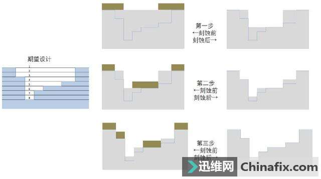

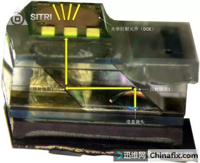

  DOE工作基本原理图这片镜片的制造难度也不小。镜片的学名叫做衍射光学元件(DOE,Diffractive Optical Elements)是一块3D表面结构复杂的光学镜片,其通过光源发射出的光束整形和分束形成特定光学效果,如均匀化、准直、聚焦、形成特定图案等。其原材料为现在主流光学材料,如玻璃、树脂等。 制造方面与半导体制造相似,需要光刻机、光刻胶等。因此有能力生产WLO元件的厂商,并不多,苹果的WLO元件来自SUSS MicroOptics。另一家有能力大规模生产消费级WLO的,则是台积电。

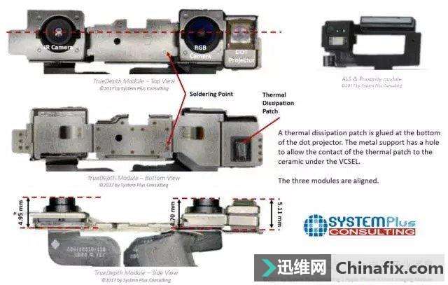

  WLO制作流程另一个难点则是模组小型化与组装。 由于光学与结构限制,大家看到的“刘海”部分,结构并不小。如下图所示,点阵投射器厚度已经达到了5.11mm厚度,再多就真的塞不下去了。苹果选择双层PCB堆叠的原因之一也在于此,太厚,PCB空间又被压缩了。
如何将苹果iPhone X的Face ID使用至国产手机?  [刘延]
如何将苹果iPhone X的Face ID使用至国产手机? 图
  Apple 苹果 iPhone X 智能手机 - “刘海”的内部结构组装方面,良率也是非常大的问题。苹果对光轴指标要求非常高,需要IR-RGB、投影,光轴控制在0.5°以内,导致前期组装非常慢,良率非常低,据供应链消息,前期最好的时候也就是60%的良品率。

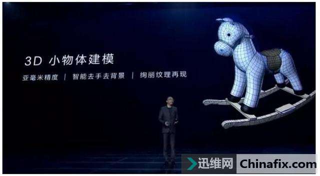

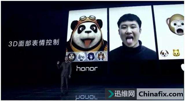

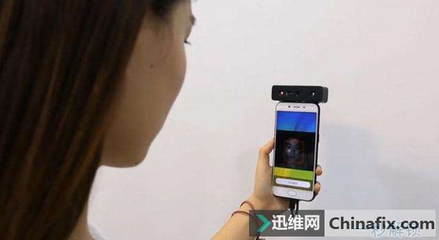

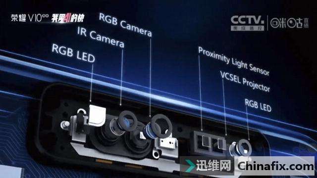

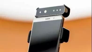

  Apple 苹果 iPhone X 智能手机 - 激光阵列组件的微距图 说了这么多,什么时候我们才能看见国产手机用上基于结构光的人脸识别技术呢? 告诉泥萌,华为已耐用上啦!惊不惊喜!意不意外!和荣耀V10一起发布的,来自舜宇光学的搞定方案。然而从发布会的视频上就能看出,华为为了赶时髦,居然采用相似微软Kinect的外置的附件方式,自然就没有可用性。

  荣耀V10的外置人脸识别技术摄像头 好了,言归正传,我们回来说说国产手机什么时候能用上内置的。 在台湾有一家公司叫做奇景光电,这家公司也参与了iPhone X“刘海”的供应链,但量太小,他们不堪寂寞,于是展开了合作:高通提供算法,奇景光电提供大部分硬件,信利提供组装。
