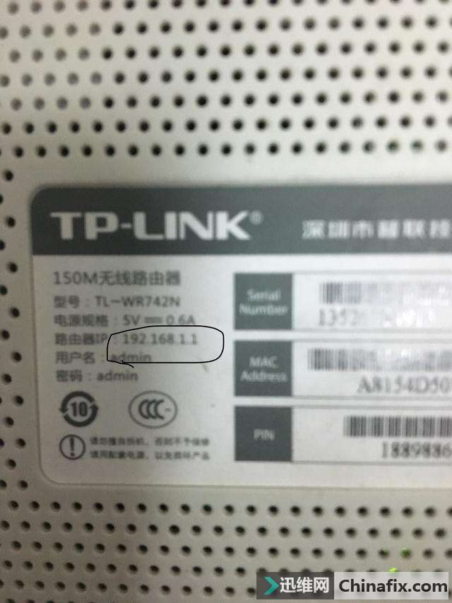

  手机浏览器打开路由器登陆地址,一般在路由器底部会有。
WIFI这样设置,别人想蹭网都难

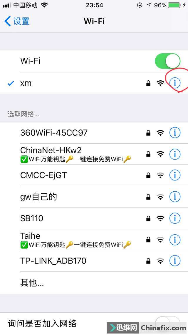

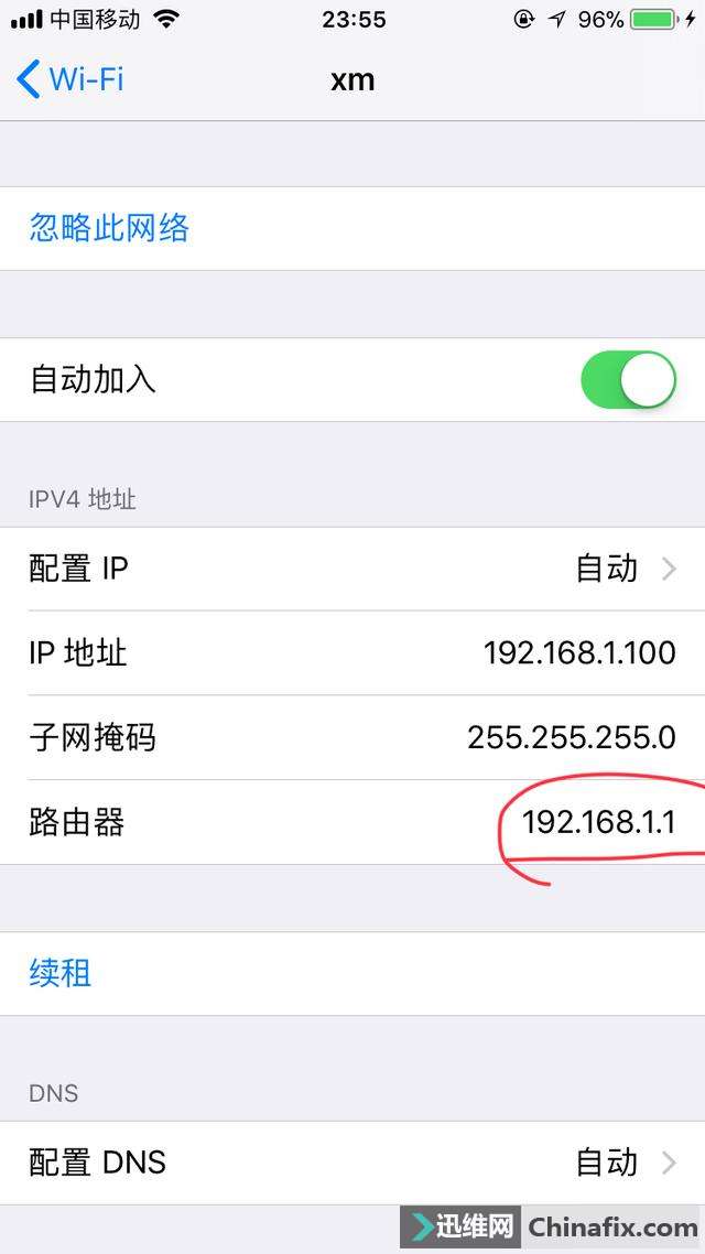

  或者手机wifi那里找,下面是iPhone手机的,安卓也差不多。
WIFI这样设置,别人想蹭网都难
这样设置WIFI,别人想蹭网都难 图
WIFI这样设置,别人想蹭网都难

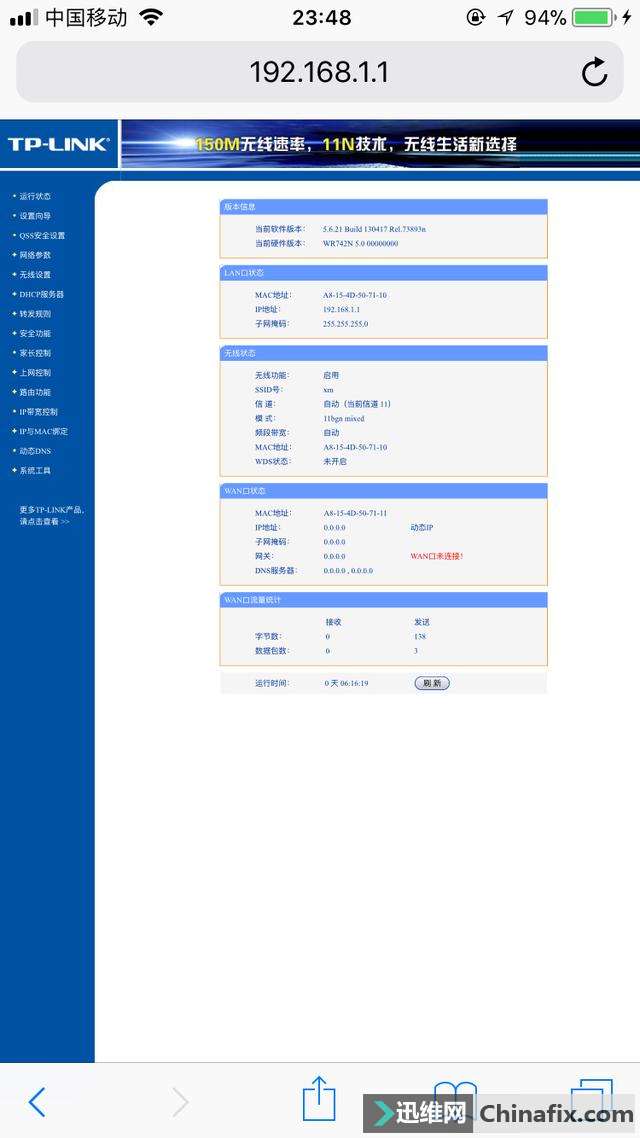

  输入用户名字跟密码,默认的路由器背面也有,进去到路由器管理后台。
WIFI这样设置,别人想蹭网都难

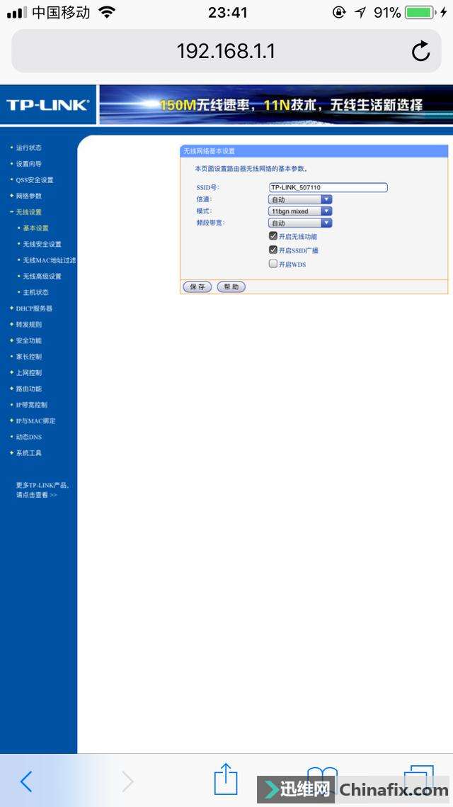

  找到无线设置里的基本设置,点开。
WIFI这样设置,别人想蹭网都难
这样设置WIFI,别人想蹭网都难 图
  看到右图,找到开启SSID广播,把前面的√选项去掉,保存就OK了。
  这样设置后,别人就搜索不到你的WIFI信号了。想要连接也很简单,手机打开WIFI,在最下面的其它或者更过多那里,输入WIFI名称,再输入密码即可。
