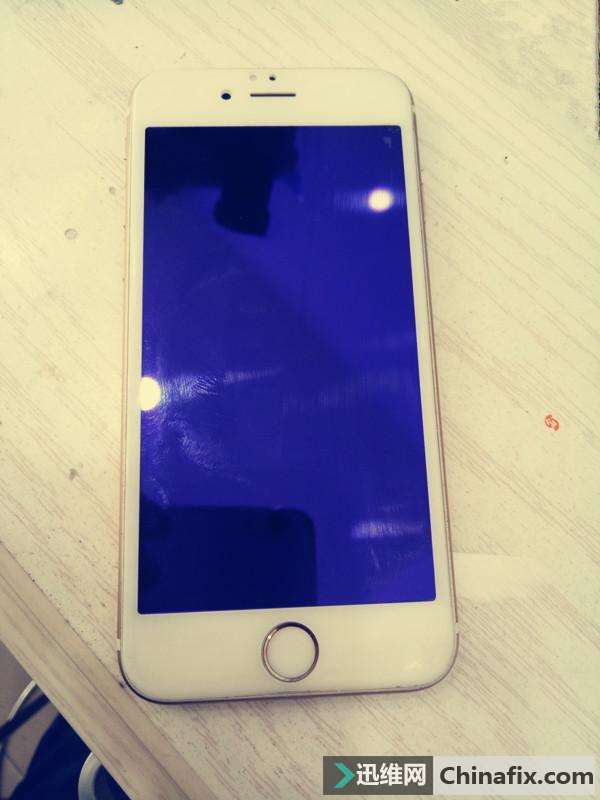

  iPhone手机用久了,电池效率降低,用不了半天或者一天几充,这样就可以考虑换电池了。然而有的人因为手机上的个人隐私不愿意去手机店或者售后,那么自己可以在家换电池吗?答案是当然可以。下面我们就讲一讲自己怎么给苹果手机换电池,以下小编以苹果6s为例和大家分享一下苹果电池更换方法。
苹果电池不耐用了,自己动手换电池也不难
苹果电池不耐用

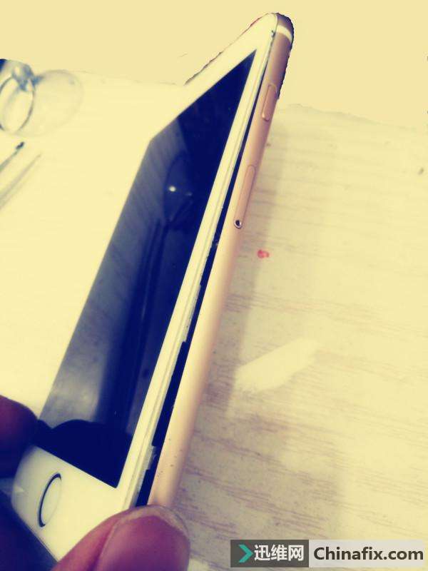

  首先我们把需要用到的工具和材料所有准备好,六角螺丝刀,十字螺丝刀,拆屏吸盘,电池一块,电池胶一片。先用六角螺丝刀拧下手机底部的两个小螺丝,用拆屏吸盘把屏幕拉起来,屏幕边缘是有封胶的,屏幕打开角度不要超过90度 否者会拉断排线,然后沿着手机的边缝打开手机屏幕。

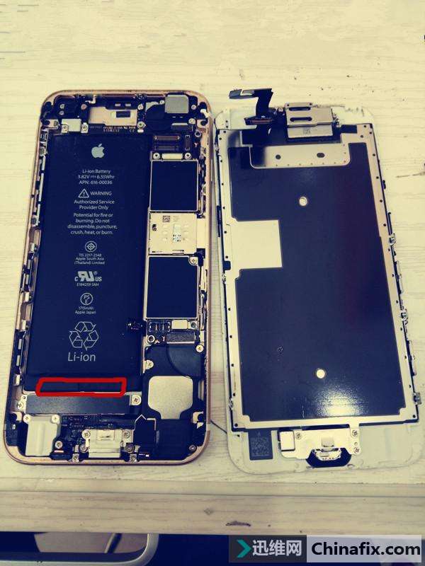

  拧下螺丝分开手机和屏幕,注意螺丝的位置不要搞混,因为有长有短,拧错的的话会伤害主板。
苹果电池不耐用了,自己动手换电池也不难
苹果电池不耐用
  然后找到电池排线的插口位置,用十字螺丝刀拆下两颗螺丝,取下盖板电池是通过两条胶带粘在手机上的,这种胶带很特殊,只要拉长就会失去粘性,所以我们只要扯住胶带的头,然后慢慢的扯出来,电池就会干干净净的从手机上分离下来了。这时我们先把胶带粘在新电池上。

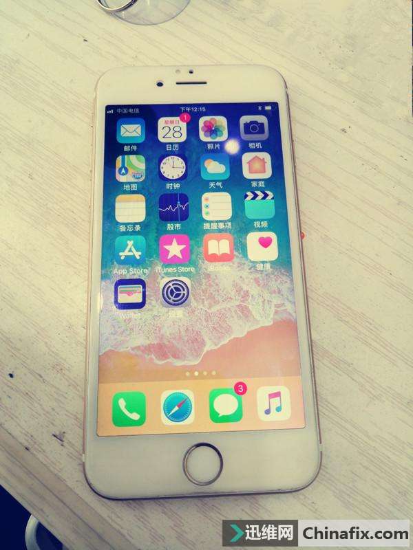

  注意位置装好电池之后,把排线插上,在安上手机屏幕幕幕先开机试试成不成功,如果开机显示正常就说明更换成功了。拧上屏幕和电池的盖板螺丝后,把手机扣严,最后拧上手机下面的两颗固定螺丝,手机就满血复活,可以正常运用了。
