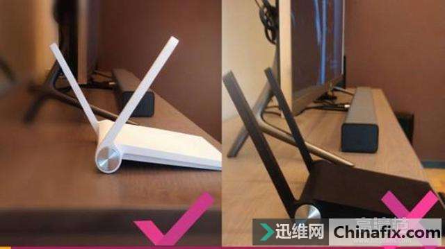

  1、首先路由器不该放在柜子里,虽然无线WiFi信号可以传递很远,但是它的“穿墙”能力却很差,而且很容易被干扰,狭小的空间和遮挡,都会影响无线WiFi信号的传播。所以,路由器应当摆放在房间里相对比较空旷的地方。

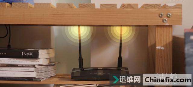

  2、路由器最好也不要放在地上,很多路由器的天线在一定程度上是向下发射信号,所以把路由器放在高一点的地方,更有利于提升wifi信号的传播效率。

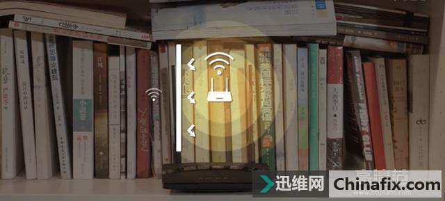

  如果你的路由器是三根甚至更多天线,将路由器的天线采用横放、竖放、斜放等多种角度方向组合,不要将所有天线指向同一个位置即可,这样可以更为有效的覆盖空间,提升无线WiFi覆盖率与信号强度。

  因为当手机或电脑的无线WiFi天线和路由器的天线平行时,信号接收效果是最好的。笔记本的天线大多是水平的,但手机无线WiFi天线的朝向就完全取决你如何拿手机,把路由器天线调整一下方向就更容易获得更强的信号。
