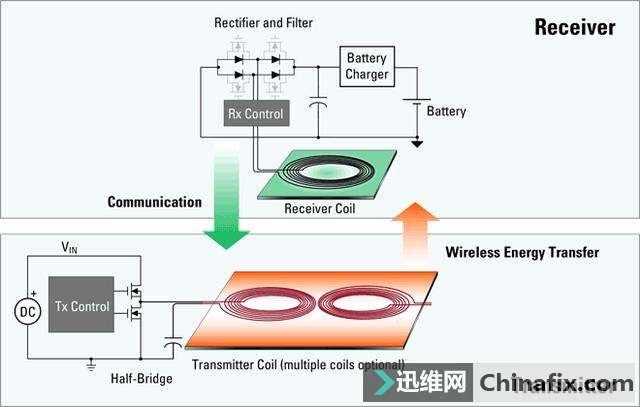

图2、基于谐振的无线充电技术
  同样,英飞凌还展示了其电感式和谐振式无线充电的参考规划以及如何与该公司的AURIX和XMC微控制器一起工作。

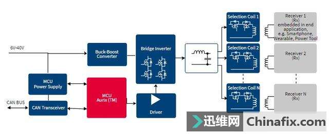

图3.英飞凌无线车载充电规划系统图
  开发汽车驾驶舱内的无线充电系统的挑战伴随着与功率传输和热量管理有关的艰巨规划挑战。加上严格的汽车安全,保密和环境要求。
