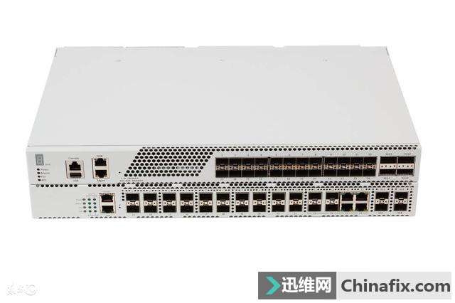

  交换机非常常见,包括普通交换机、PoE交换机、万兆交换机等,在我们的生活中需要经常运用到,自然就要挑选交换机。那么如何衡量交换机的好坏,交换机主要参数有哪些?小编和大家分享一下。
交换机主要参数
交换机主要参数
  交换机主要参数1.端口速度:
  交换机的传输速度是指交换机端口的数据交换速度,常见的有10Mbps/100Mbps/1000Mbps等几类.除此之外,还有10GMbps交换机. 端口传输速度需与接入的网络设备匹配才能发挥端口的最大性能.如100Mbps的设备接入1000Mbps的交换机端口,只能工作在100Mbps模式. 另外,部分交换机还会提供专用的上行端口,如24+2交换机,24个端口用于下行,一般为电口的百兆或者千兆;2个端口用于上行,上行口一般是千兆网口,端口有电口和光口之分。
  交换机主要参数2.端口数:
  交换机设备的宽口数量最直观的参数目标,通常此参数是针对固定端口的交换机而言,常见的有8,12,24,48等几种.
  交换机主要参数3.包转发率:
  包转发率即以太网接口每秒转发报文的个数,又叫端口吞吐量,包转发率的单位是pps(包每秒),包转发率标志着交换机转发数据包的能力大小. 一般交换机的包转发率在几十Kpps到几百Mpps不等。包转发速率是指交换机每秒可以转发多少百万个数据包(Mpps),即交换机能同时转发的数据包的数量。包转发率以数据包为单位体现了交换机的交换能力。决定包转发率的一个重要指标就是交换机的背板带宽,一台交换机的背板带宽越高,所能处理数据的能力就越强,包转发率也就越高。
  (1)万兆以太网,一个线速端口的包转发率为14.88Mpps;
  (2)千兆以太网,一个线速端口的包转发率为1.488Mpps;
  (3)百兆以太网,一个线速端口的包转发率为0.1488Mpps。
  交换机主要参数4.背板带宽:
  交换机的背板带宽,是交换机接口处理器或接口卡和数据总线间所能吞吐的最大数据量,标志着交换机总的数据交换能力,单位是Gbps, 一般的交换机的背板带宽从几Gbps到上百Gbps不等。一台交换机的背板带宽越高,所能处理数据的能力就越强,但同时规划成本也会越高。很多人会将背板带宽和交换容量混淆,实际上交换容量一般比背板带宽小,有部分的交换容量等于背板带宽。交换容量是内核处理器与总线的传输容量。
  交换机主要参数5.模块化插槽数:
  指模块化交换机所能安插的最大模块数,在模块化交换机中,为用户预留的不一样数量的插槽以满足客户不一样的需要.
  交换机主要参数6.延时:
  交换机延时是指交换机接收到数据包到开始向目的端口复制数据包的时间间隔,有许多原因会影响延时大小,例如延时转发技术.采用直通转发技术的交换机有固定的延时, 因为直通式交换机不管数据包的整体大小,而只根据目的地址来决定转发方向。所以,它的延时是固定的,取决于交换机解读数据包前6个字节中目的地址的解读速率。采用储存转发技术的交换机由于必须要接收完了完整的数据包才开始转发数据包,所以它的延时与数据包大小有关。数据包大,则延时大;数据包小,则延时小。实际使用中感知的延时还来自平台接入、转码、转发等机制的损耗时间。
  交换机主要参数7. 网络管理功能:
  网络管理,是指网络管理员通过网络管理程序对网络上的资源进行集中化管理的操作,包括配置管理、性能和记账管理、问题管理、操作管理和变化管理等.一台设备所支持的管理程度反映了该设备的可管理性及可操作性.
