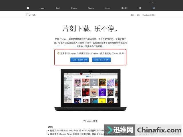

  下载安装iTunes
  下载地址
  http://www.apple.com/cn/itunes/download/
iPhone越来越卡!怎么办?作为一个iPhone用户,你必须学会刷机
苹果刷机能解决手机卡慢的问题吗? 图
  iTunes是苹果的影音管理、播放软件,当然还可以管理苹果iOS设备,备份数据、恢复设备等功能。
  PC下载固件需要注意系统版本,Mac自带iTunes软件。

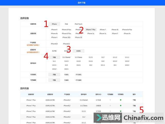

  下载对应版本的iPhone固件
  推荐在爱思助手官网下载
  https://www.i4.cn/firmware.html
苹果刷机能解决手机卡慢的问题吗? 图
  需要注意的是对应iPhone的型号,对应的固件版本!
  苹果刷机过程中,iTunes需要验证机器型号和固件版本,匹配后才可以刷机。
  设备型号一般在机器背后有标注,Model AXXXX。
  固件不兼容会导致:未知错误3194。
  iPhone官方固件后缀为.ipsw,下载后的固件注意保存位置,方便接下来运用。
  beta版本固件为开发者或者公测版固件,不建议普通用户运用。

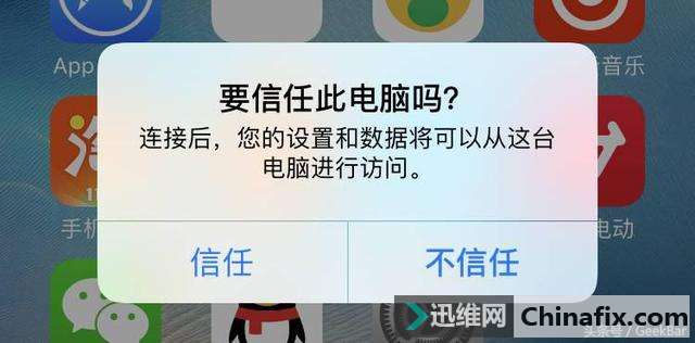

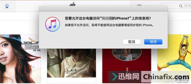

  连接成功后iTunes会提示允许访问“iPhone”信息。
  同时解除屏幕锁后在iPhone端点击“信任”。

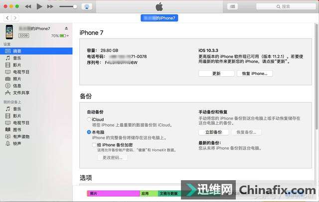

  允许后在iTunes可以读取iPhone信息,管理iPhone储存的资料。
苹果刷机能解决手机卡慢的问题吗? 图

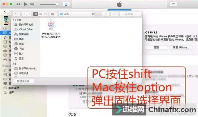

  在iTunes—iPhone界面,
PC按住shift同时点击「更新/恢复iPhone」,Mac按住option同时点击「更新/恢复iPhone」,选择「更新」可以保存iPhone内部用户数据,选择「恢复 iPhone」,将抹掉iPhone内所有数据。
苹果刷机能解决手机卡慢的问题吗? 图
  弹出选择固件的对话框,选择刚才下载的固件
  点击确认,更新/恢复开始

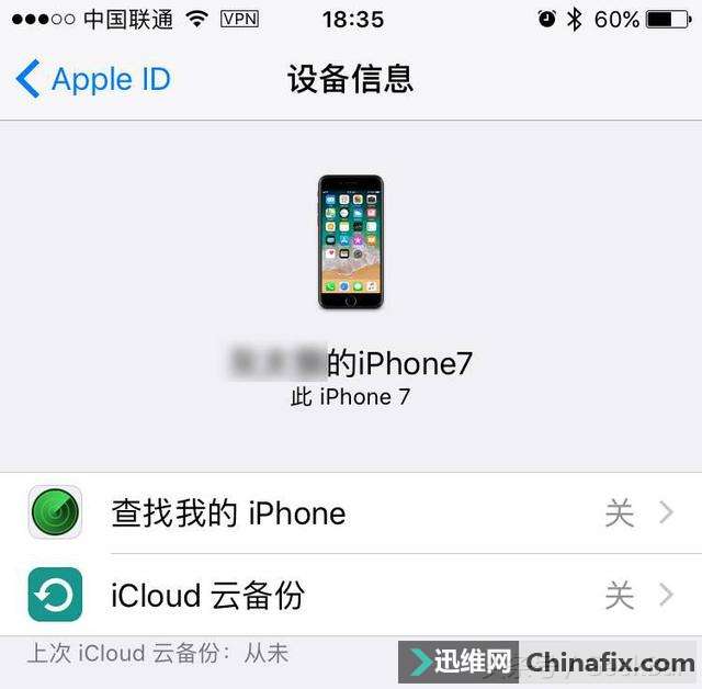

  如果打开了「查找我的iPhone」,选择「恢复iPhone」,需将先关闭「查找我的iPhone」关闭。

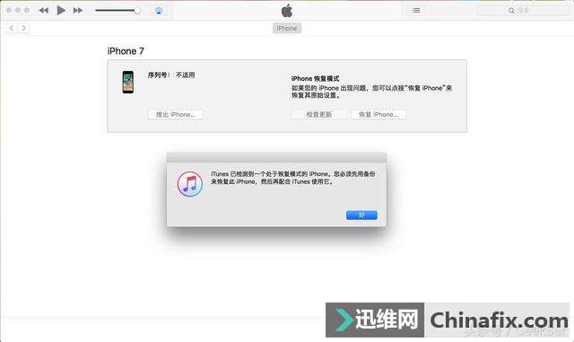

  iTunes弹出恢复窗口,点击确定后
  PC按住shift同时点击「恢复iPhone」
  Mac按住option同时点击「恢复iPhone」
  弹出选择固件的对话框,选择下载好的固件
  点击确认,刷机开始
  等待几分钟左右,iPhone恢复完成,联网激活即可正常运用。
