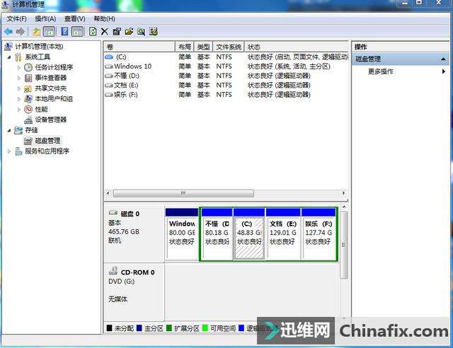

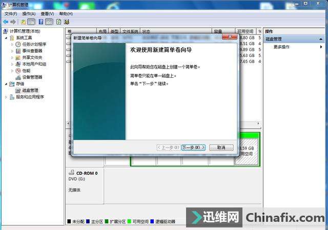

  小伙伴们平时用电脑,会不会感觉分区不够用,用这招一分钟搞定。以win7为例,依次鼠标右键点击 计算机 ,管理 ,桌面就会弹出一个框框,点击磁盘管理就看到下图,就看到自己硬盘原有的分区。
分区太少,试试这招一分钟搞定分区不够用的问题

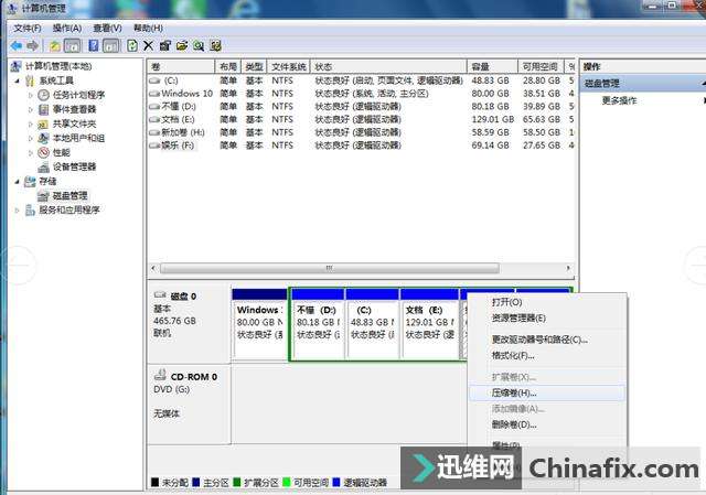

  选择一个分区,右键点击 “压缩卷”,随便一个分区都可以

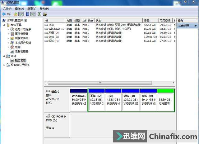

  在弹出的对话框里选择“输入压缩空间量”,输入你要分出的空间大小,点击“压缩”
  这时可以看到一个多出来没有盘符分区是绿色的,就是刚分割出来的

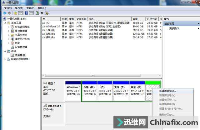

  对绿色分区右键点击“新建简单卷”

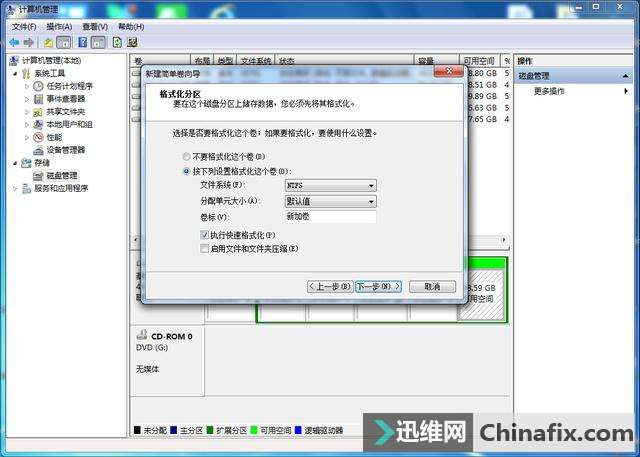

  点击下一步
  下一步
  下一步
  下一步

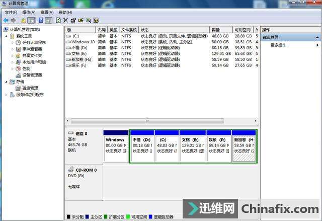

  点击完成即可
  最后见证奇迹的时候到了,你想要的分区就出来了。
  回到桌面打开计算机,看看是不是多出了一个分区了。注意事项,这个方式不影响原来的资料,但是对于小白来说最好保存备份好资料再试,毕竟资料无价。当然还有其它方式可以分割分区,比如用软件或者进PE里都可以。以上方式适合小白,大神勿喷。
