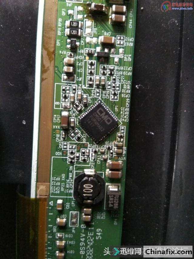

  接到一台L42F2590E黑屏彩电,顾客反映说没有图像,开机发现背光亮无图有声音,开壳检测电源主板都正常,上屏电压12v正常,清理排线后竟然出现图像了,心里没谱不敢交货一连试机3天一切正常!到第四天的时候果然问题重现,这时再清洗排线也没用了,怀疑是逻辑板有问题,该机逻辑板和屏幕是一体的型号V420HJ2-XC01,无法更换只能是维修了。
  检查发现CM501的16 17 20脚12v正常,Vaa、Vgh、Vgl电压都没有,这几个电压都是CM501芯片正常工作才有的,怀疑CM501破坏,于是淘了两片回来装上发现屏幕出现两条竖线,检查发现Vaa电压18v有了但是没有Vgh和Vgl电压,怀疑是芯片不好于是又把剩下的一块换上开机测Vaa18v Vgh27v 再看屏幕已经出现开机画面,长时间试机一切正常,看来买到的CM501是拆解品了 还好多买了一个要不肯定要弃修了,请朋友们遇到这种情况注意了。拆下,换好。
