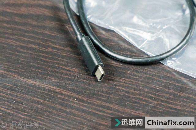

▼数据线就是Type-C的线,不过是A to C的,并不是C to C的,如果想用,还需要买CC线

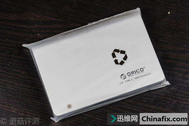

▼移动硬盘盒外面还有磨砂塑料袋

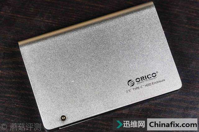

▼硬盘盒外面为铝合金材质,左下角是型号和品牌

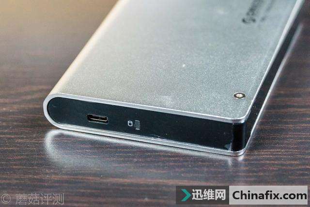

▼顶部是Type-C接口、指示灯

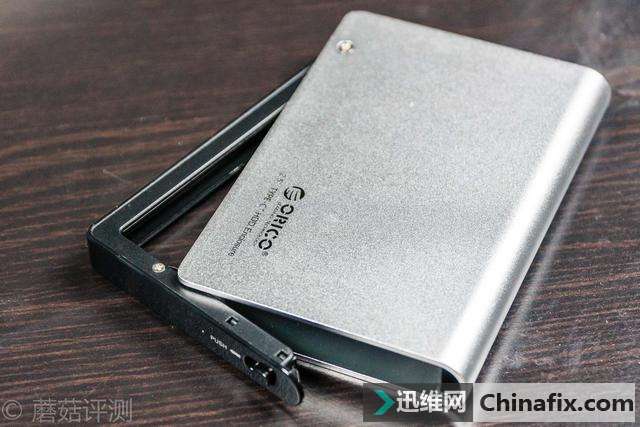

▼推到底,然后打开外面的塑料壳
老旧硬盘焕发新春——奥睿科Type-C移动硬盘盒测评
▼可以看到外面的塑料仅仅只是一个侧边,中间是一个铝合金的框架

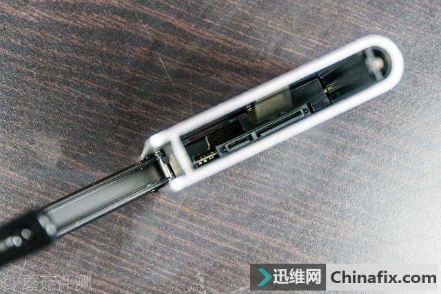

▼往里面看可以看到一个金属弹片和SATA接口,上下都是直接接触铝合金外壳,因此要对硬盘进行处理,如果是塑料的硬盘盒就不需要

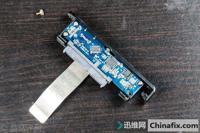

▼然后拆下里面的核心部分

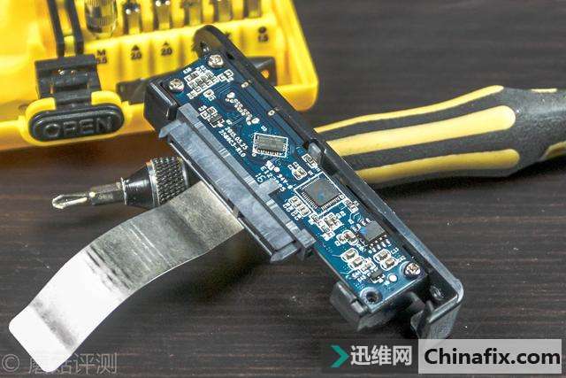

▼背面就能看到PCB,可以看到两颗很大的芯片

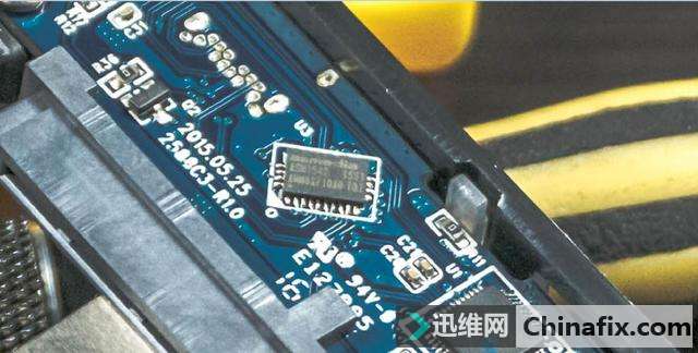

▼一颗是ASM的1153E,这个芯片很不错的噢
▼放大看一下,哎,蘑菇只能拍这样的照片,等有机会学习下,看怎样能拍出那种非常清晰的照片

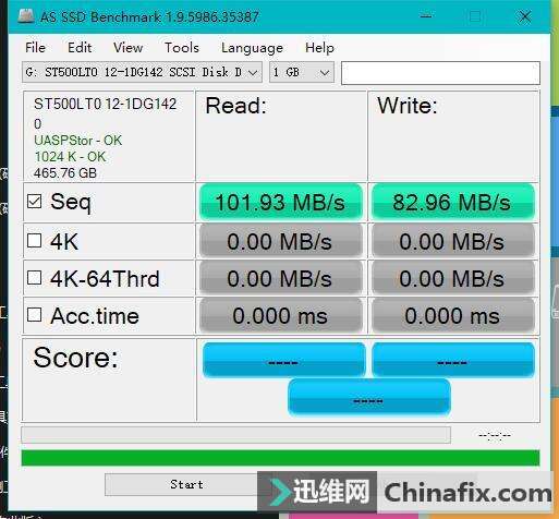

▼跑个分看看,连续读取速度在100MB/s左右,连续写入速度在80MB/s上下的样子

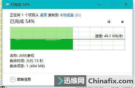

▼测验一个单个大文件的写入速度,大约在49.1MB/s左右

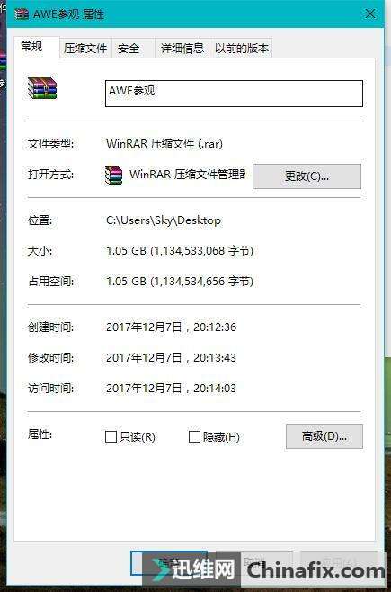

▼这个大文件的大小在1G左右
