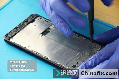

  根据推测,这块板材是为了提升机身整体的强度,不难想象,在普通手机的中间加入一整块的金属框架,其整体强度也会有较大的提升,但同时,这块框架的加入也有可能会对机身内部的散热造成不利影响,这里我们只能说,还好诺基亚6二代采用的是发热相对较少的骁龙630。
诺基亚6二代拆解  支持砸核桃的手机
支持砸核桃的手机:诺基亚6二代拆解 (图5)
  拧下所有螺丝之后才能继续往下拆,电池是整块直接固定在金属板背面的,所以拆下金属板,最底层框架上的内容就不是很多了。
