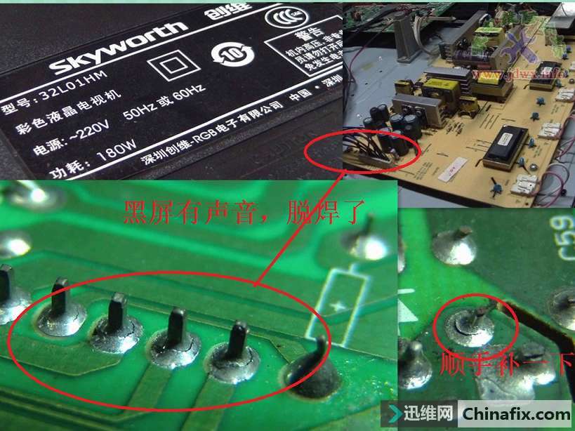

  几天前客户送修一台创维液晶电视32L01HM,说是看一小时左右就会出现有声,黑屏情况,用手敲一下又会来图像,过一会儿又消失了。创维32寸L01HM液晶电视黑屏但有声音是怎么回事?是不是哪根线松了?我说这情况有可能是某元件发热引起的”。随后要他留下电话,查出问题告之。
  客户走后把电视仰放在桌子上,插电接上AV线此时图声都正常,让电视继续工作我去做其他的事。大约过了两小时还未见故障出现,心里正纳闷时电视突然黑屏了,连背光也没有,声音照常发出。我走过去用手一托电视一端,突又现图像了,但时间不长又黑屏了!心里暗想是不是灯管接触不好呀?
  断电拆后盖,既然是接触不良,就先查一下电源板是不是有脱焊的现象。用放大镜把电源板放大得大大的,有什么不良效果看个透底! 一路扫过来扫过去,最后扫到那个排线插座上有几个胎印!这排线是到主板上的电压信号线。莫非问题就在这里?再找,在主电源上也找到一个瓷片电容脱焊了。立即都焊好,再试机这回过了几小时也没再出现黑屏现象了。
  用户当天就拿电视回家去了,经过这些天观看客户没来电话反馈,说明这机子的确修好了。
