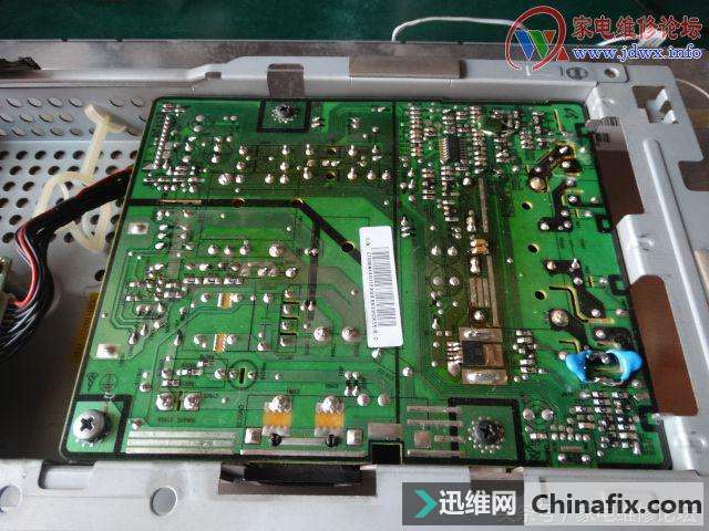

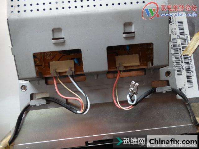

  一台三星液晶显示器,开机亮一下后黑屏。拆解,看高压板四灯接口。
快速判断液晶灯管破坏导致的亮一下后黑屏

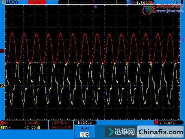

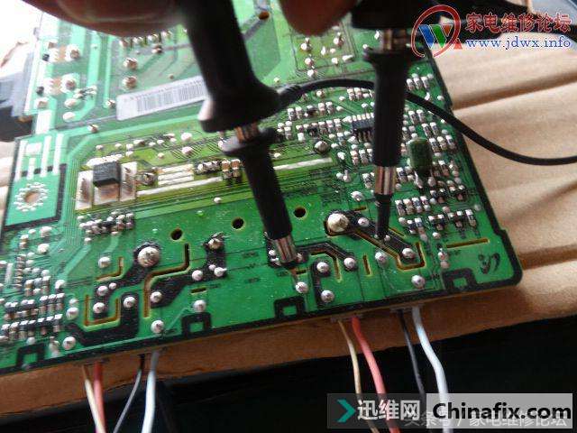

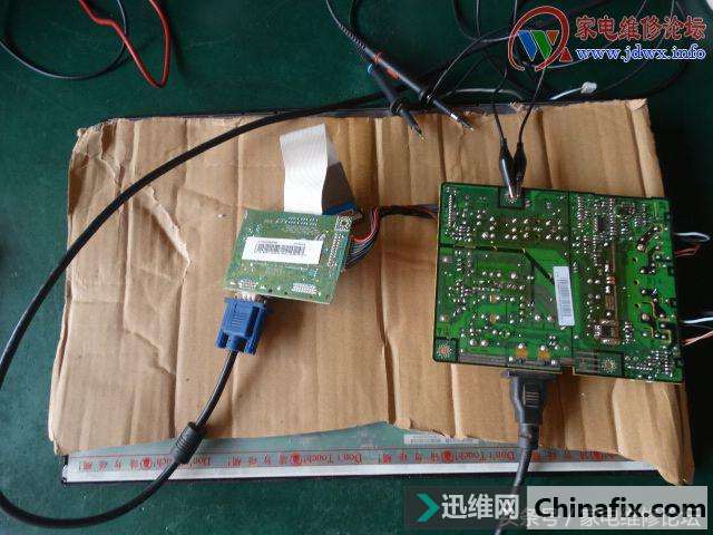

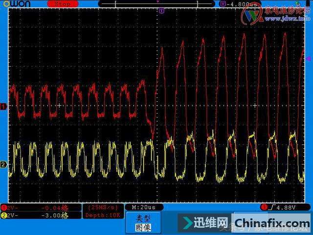

  示波器测下端两个灯管插口反馈端,对比波形,两反馈信号波形相同。

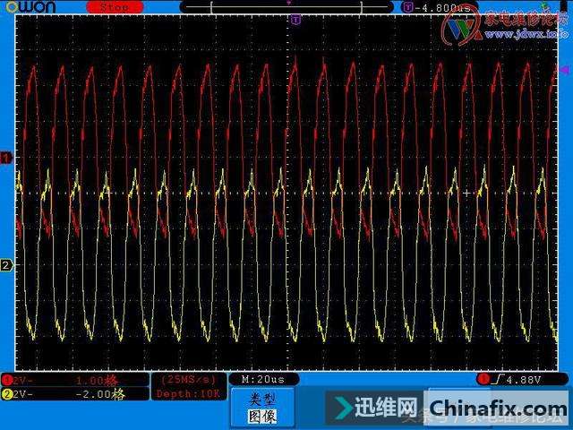

  换测上端插口,只见一个反馈信号正常,而另一个反馈信号相去甚远,遂判定这一条灯管有问题。

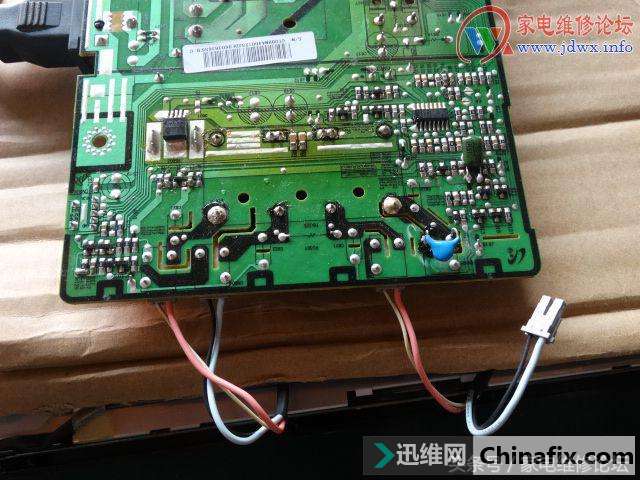

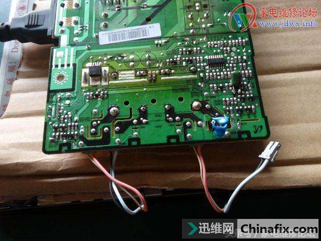

  客户急用,我只好选择舍去一条灯管的维修方式,在这高压口上接一颗标示3KV27J的电容,插上其它三条灯管开机,屏幕还是闪一下又黑了,示波器测反馈信号,两波形还是不平衡,

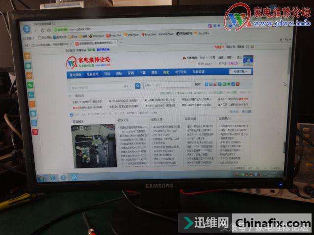

  又在上面并联了一颗相同的电容,开机,屏幕总算不再黑屏(遗憾,亮机后没再去测对比波形)。

  装机时,因电路板需翻转安装,所以,把那两颗电容改接下端。

  此检测方式,同样适用于LED显示器。我想,只要反馈检测信号波形峰值幅度等相同,就算接上一条木棒,它照样能正常工作。
