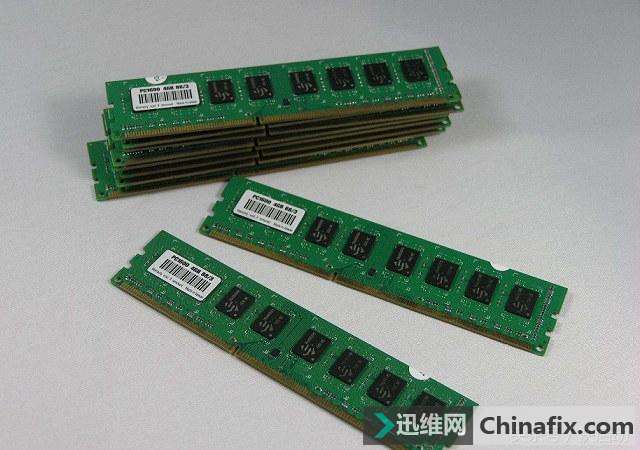

  电脑最大支持多大内存条?很多小白朋友对这方面的知识并不了解,导致走了很多弯路,其实电脑支持的内存位数取决于处理器、系统位数、主板等,不懂不要紧,今天小编给大家分享下详细的电脑最大支持多大内存条的相关知识点哦。
电脑最大支持多大内存条?你都不知道自己浪费了多少钱!
电脑最大支持多大内存条?你知道吗?(图1)
64位电脑系统可以支持多大内存?
  就现在而言,主要的电脑操作系统分为32位和64位。其中,32位操作系统能够支持的内存是2的32次方,相当于4GB内存。因为32位系统最大仅支持4GB内存,所以就算你的电脑安装了8GB内存,也仅仅只能识别4GB,但是现在的电脑内存主要配备都是8GB,所以这也是大家不选择32位系统的原因。
  相对来说,64位操作系统支持的内存大小是2的64次方,相当于128GB内存,最大支持32位系统的32倍数,现在来说,128GB内存支持是理论值,但是在实际运用过程中很少需要这么大的,现阶段主流电脑一般都是8GB内存大一些16GB/32GB。

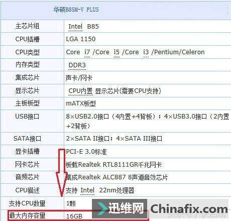

  然而,我们想在问的一个问题是,既然64位操作系统最大可以支持128GB内存,那是不是现在的电脑最大内存也能达到128GB呢?其实这是理论上的,64位Win系统最大可以支持128GB内存,但是想要就现在的电脑用到128GB这个数值还是得看主板性能的。到这里大家应该get到的一点是,电脑最大支持内存的瓶颈主要取决于主板,就一些比较老式的B85主板来说的话,它能支持的内存顶多是16GB内存,如下图所示。

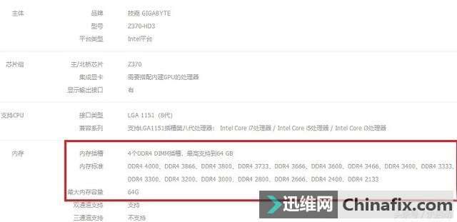

  而要是换到今年较为流行的Inetel平台的Z370或AMD平台的B350主板,则可以支持的最大内存为64GB,如下图所示。
电脑最大支持多大内存条?你知道吗?(图3)
  而现在最主流的电脑,能支持最大的内存为64GB以主流大主板有四条内存插槽为例,现在单条内存最大的是16GB,四个内存插槽刚好可以插16x4=64GB内存。所以,主流电脑就现在来说可以达到最大为64GB。

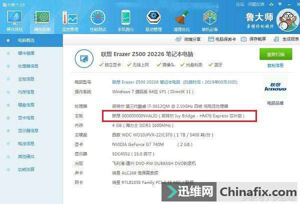

如何看主板支持多大内存?
  小编教大家一个最为简单易懂的方式,直接通过查看主板参数即可了解。
电脑最大支持多大内存条?你知道吗?(图4)
  我们可以通过主板参数查看主板支持多大内存,这种方式需要先知道电脑主板的型号,然后根据型号去网上查看主板参数信息。而查看主板型号方式也比较简单,大家可以借助鲁大师等硬件检测工具,快速了解。
  要是出现某些笔记本主板型号比较独特难找的话,则需要用计算法来查找。相对来说,台式电脑主板参数比较好查找的。
