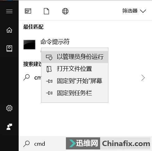

  首先进入系统后,在开始菜单输入cmd,然后右键单击选择“管理员模式”进入命令提示符。

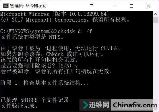

  接着输入chkdsk d: /f修复软件错误,注意,NTFS分区需要先将要修复的分区盘符卸载才能检查,根据提示操作即可。

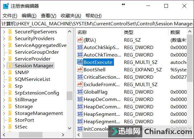

  如果是遇到不可修复的错误又暂时无法搞定(如坏道等),还要继续运用电脑。有一种方式可以跳过启动前的磁盘修复,方式是运行Regedit注册表,定位到HKEY_LOCAL_MACHINE\SYSTEM\CurrentControlSet\Control\Session Manager项上,在右侧栏中找到BootExecute项。

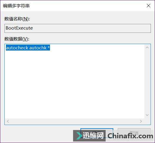

  双击该项,弹出对话框中,删除“autocheck autochk”,然后点击确定,再按F5刷新注册表。这样一来,重新启动电脑时将直接跳过磁盘修复。但是务必要注意,这只是临时搞定方式,如果真是硬盘问题,尽快修复才是最重要的事情。

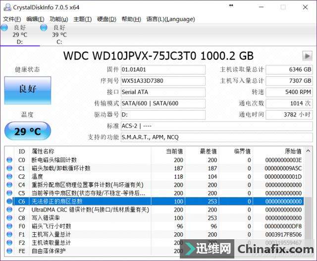

  检测硬盘快速判断问题

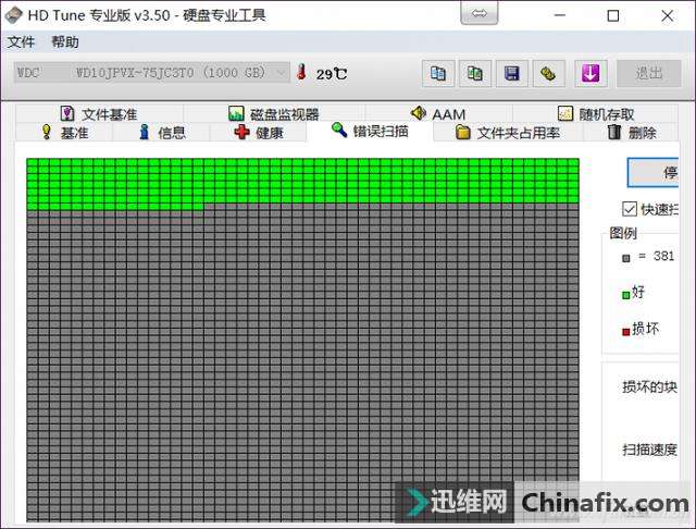

  检测硬盘可以通过工具实现,小编推荐两个,一个是Crystaldiskinfo用以查看硬盘健康状态,一目了然;另外一个就是用HD Tune的错误扫描检查硬盘坏道情况,操作十分简便,小编这里就不讲解运用了。
