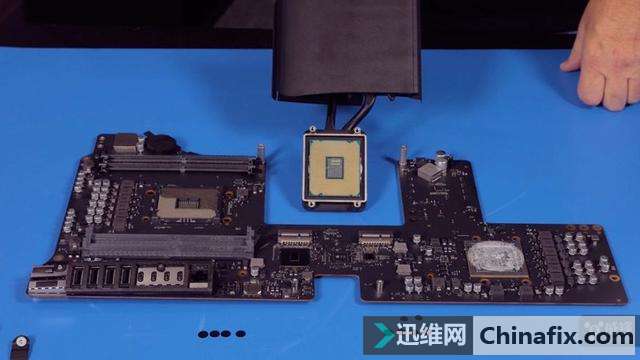

  从拆解图中我们能看到,iMac Pro 的拆解还是比较困难的,特别是屏幕四周的胶水很难搞定。不过内部依然保持了苹果“视觉洁癖”的特点,整个主板与元器件排布都非常整齐,散热器与音响都采用了对称规划,散热设备为双热管与整块鳍片散热模组外加两个涡轮风扇。

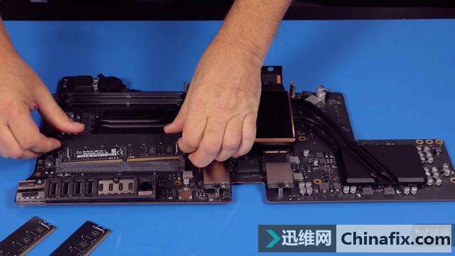

  OWC 表示,乞丐版的 iMac Pro 配备了4根 8GB ,总共 32GB 的 DDR 4 ECC 内存,这种内存属于服务器级别的产品,其主板只有四个DIMM插槽,32GB 版本为4x 8GB,128GB 内存版本则是4x 32GB,64GB则有 4 x 16GB,这不仅意味着不管什么版本的 iMac Pro 都是运用的四通道内存,而且用户也能够自行升级。

  同样的还有硬盘,基本款 iMac Pro 搭载的 1TB SSD 由两个 512GB 的 SSD 组成,接口为 PCI-E,并且用户很简单地就能拧开螺丝,两个 SSD 似乎都很容易拆卸。而在 处理器 和 GPU 的拆解上,OWC 表示 Intel Xeon 处理器并没有被焊在主板上,是可以更换的。

  不过比起5K iMac,这代的 iMac Pro 没有提供自助式内存升级功能,对于普通用户来说依旧需要专业人员来提供帮助。所以 OWC 后续当然也会为客户提供一系列高质量的内存、SSD 升级服务,同时他们也会为具备 DIY 能力的用户提供一套升级套件,方面他们自己动手。但是考虑到四通道内存一换一般就是四根一起换,为了不浪费换下来的内存,还是建议有需要的朋友直接上高配。
