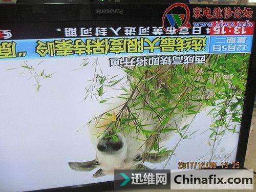

  再次通电,试机OK。写上日期,合上后盖,本台维修over。
