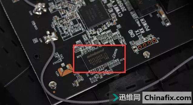

全年无休的路由器累了
  总感觉网络变慢而且不太稳定?这很可能是路由器累了。随着性能的不断提升,我们早已可以将无线路由器当做一台小型的“计算机”,它也是有处理器、内存、储存装置组成。我们的电脑由于硬件配置和运用时长等原因,运行起来也会产生卡慢等现象,无线路由器同样如此。长时间运用过程中,路由器很可能会产生一些冗余、碎片文件,相对于电脑整理碎片文件,路由器搞定这些文件的时候更简单、粗暴一些。

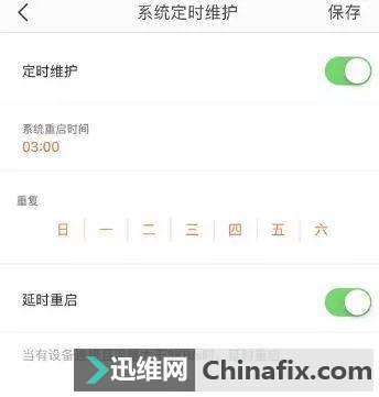

  有意思的是不少无线路由器的App也提供了定时重新启动功能,对于很难记住重新启动路由的小伙伴而言,第一次接驳路由器的时候直接设定好,简单许多。

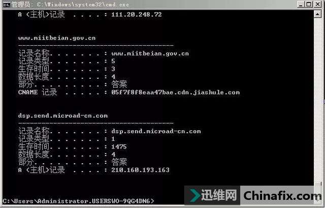

Win 10清除网络缓存
  缓存是电脑一定会存在的垃圾文件,如果我们平时不注意让缓存越来越多,就会让电脑面临卡慢、问题。那么Win 10如何清除网络缓存呢?
  首先运用【Win】+【R】组合快捷键打开运行对话框。打开运行命令框之后,在打开后面键入【cmd】命令,然后按回车键或者点击“确定”打开,打开cmd命令框之后,大家可以先运行【ipconfig /displaydns】命令(键入完成,按回车键运行)查看本机已经缓存的DNS信息。

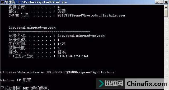

  如果需刷新清除本地DNS缓存,可以输入刷新缓存命名:ipconfig /flushdns (键入完成,按回车键运行),之后就可以看到“成功刷新DNS解析缓存”提示。

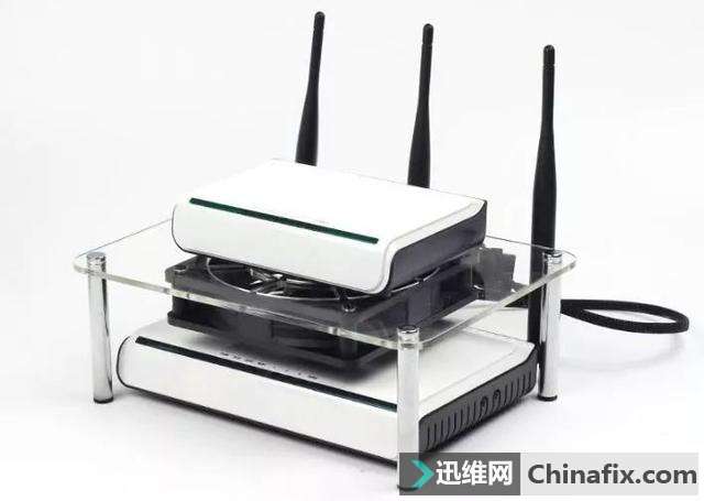

需要注意的路由器散热
  当我们对路由器和上网设备的网络冗余信息都进行了清理,无线WiFi运用依旧不稳定且有卡慢的,则可检查下是否路由器散热有问题。
  大多数情况下,路由器会被放在家庭角落甚至弱电箱里面,虽然美观是没有问题了,可路由器散热有很大问题。通常情况下,路由器不要放到阳光可以直晒的地方,而且尽可能将无线路由器选择直立放置或壁挂安装方式,在整个安防过程中,不仅仅要远离ADSL猫放置,更要远离家中其它发热设备。
无线WiFi越用越慢?几个简单操作让网络满血复活
无线WiFi越用越慢?几个简单操作就可搞定(图5)
  如果路由器本身发热的确比较大,且环境也不好搞定通风散热的,可以考虑为路由器买一个便宜的上网本大小的散热垫或USB风扇,如果你的无线路由器具有USB端口供电的话,就可以连接其上,来为你的路由降温了。
  最后就是轻扫灰尘了,角落的位置加上发热,让路由器很容易吸引灰尘,而灰尘积累过多,会反过来加重散热问题。
