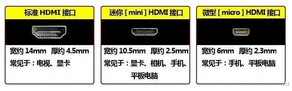

  分成HDMI、mini HDMI、Micro HDMI三个外形,版本从1.0一直到最新的2.1,不过目前主要还是1.4版本及以下的规范应用比较多,2.1还集中在纸面上。
这些视频接口你真知道?(图1)
  具有HDMI的设备有“即插即用”的特点,信号源和显示设备之间会自动进行“协商”,自动选择最合适的视频/音频格式。要特别注意一点,这个“即插即用”只是说能够让设备之间能够自动协商,而不是物理上随时插拔!也就是说在安装拆卸HDMI线材的时候,设备断必须先断电,否则有损坏设备的可能(有些设备带有保护电路不会出问题,但是无法保证所有设备都具备这种设计)!
  分辨率上,三种HDMI接口都是一致的,根据HDMI版本不同支持的分辨率也不一样。而且,要实现对应版本的分辨率,线材也要匹配,比如要实现4K@60Hz的分辨率标准,必须满足两端设备都支持1.4版本HDMI,同时线材也要符合1.4版本标准。
  另外,HDMI现在还有另外一个形式——Type-C接口(转接成HDMI),其目的就是为了方便用户连接视频输出设备,这种设计方案多在超轻薄笔记本乃至手机上。

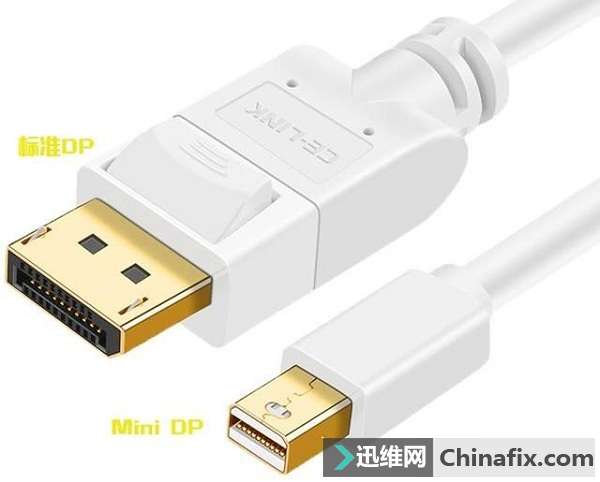

  DP接口的英文全称是“DisplayPort”,DisplayPort是由视频电子标准协会(VESA)发布的显示接口。作为DVI的继任者,DisplayPort将在传输视频信号的同时加入对高清音频信号传输的支持,同时同样能支持8K分辨率。
这些视频接口你真知道?(图2)
  DP接口从1.0版本到目前的1.4版本,听起来数字上比HDMI小,但是DP接口的优势十分明显,1.3版本就实现了4K(3840X2160)@120Hz、5K(5120X2880)@60Hz、8K(7680X4320)@30Hz分辨率输出,带宽达到32.4Gbps,要知道HDMI 2.0才有18Gbps而已。
  为什么会出现DP接口呢?都有了HDMI还要额外再出一个?这就涉及到一个“钱”字——DP接口是免费使用的,不像HDMI需要授权费用!可以注意一下,现在PC类设备包括显示器都具备DP接口,而电视等家电类设备只有HDMI接口。

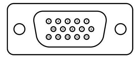

  VGA接口可是个老面孔了,这个1987年被发明出来的视频接口至今还是存在于很多设备上。包括一些标准规格的笔记本(超薄本和平板笔记本除外),甚至是绝大多数台式机显卡(包括核心显卡),依然配备了VGA接口。
这些视频接口你真知道?(图3)
  VGA输出和传递的是模拟信号,但是显卡产生的画面其实是数字信号,显示器使用的也是数字信号。所以使用VGA的视频接口相当于是经历了一个数模转换和一次模数转换,这也意味着它很容易受到干扰,信号转换也容易带来信号的损失,表现出来的结果就是画面容易有缺失。
  理论上VGA最大能够支持的分辨率为2048×1536@60Hz,但实际使用中一般VGA接口最大的输出能力就是在1080P分辨率,对比来说已经落伍了。既然如此,为什么VGA还是广泛存在于各种设备上呢?原因其实超级简单——为了保证最大限度的兼容性。

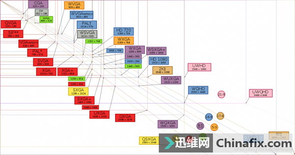

  最后,经常大家会听到QHD、FHD之类的名词,很多小伙伴并不知道什么意思,这些其实就是特定分辨率的一种代称,当然这也是有规范的,小编给大家贴一张图就能清楚了解分辨率别称都代表什么了。
