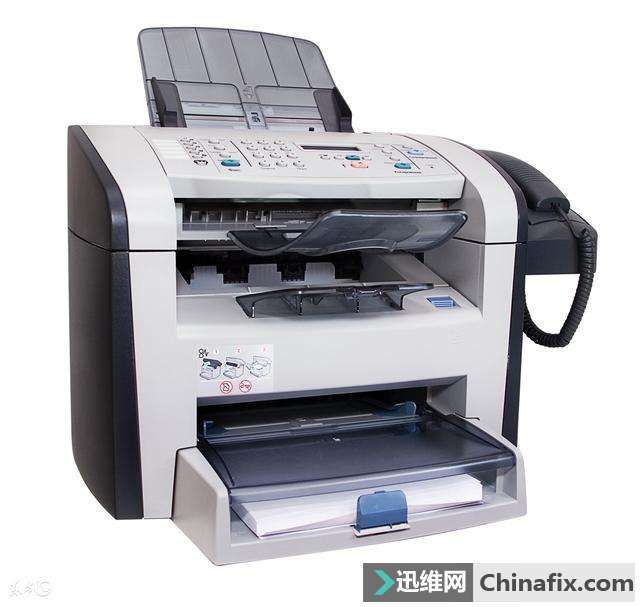

LaserJet M1005 一体机如何恢复出厂设置(冷复位)
惠普打印复印一体机如何恢复出厂设置
HP M1005
适用机型:LaserJet M1005
惠普打印复印一体机如何恢复出厂设置
操作步骤
1 在打印机就绪的状态下(液晶屏幕显示 Ready ),按下“菜单 / 进入”键;
2 按 “<” 按键,找到 “ Main menu Service” ,按下“菜单 / 进入”键;
3 按 “>” 按键,找到 “ Service Restore Default” ,按下“菜单 / 进入”键两次,然后开始恢复出厂设置;
4 等到一体 机恢复 到就绪状态时 (液晶屏幕显示 Ready ),则恢复完成。
