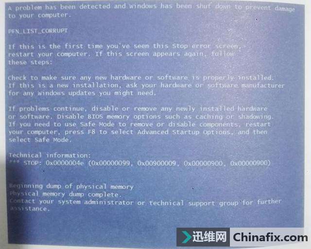

  电脑实用技巧:电脑死机、蓝屏定义
  电脑死机多表现为蓝屏、无法启动系统、画面“定格”、键盘输入无反应、软件运行非正常中断,鼠标停止不动等现象。
  蓝屏产生的原因是多方面的:如硬件冲突、硬件出问题、注册表错误、虚拟内存不够、动态链接库文件遗失,资源耗尽等。这些问题导致驱动程序或使用程序出现严重错误,都可能使系统出现蓝屏。在这种情况下,系统终止运行,并启动名为 Kebugcheck的功能,通过检查所有中断的处理进程,同预设的停止代码和参数比较后,屏幕将变为蓝色,并显示相应的错误信息和问题提示,如下图所示。

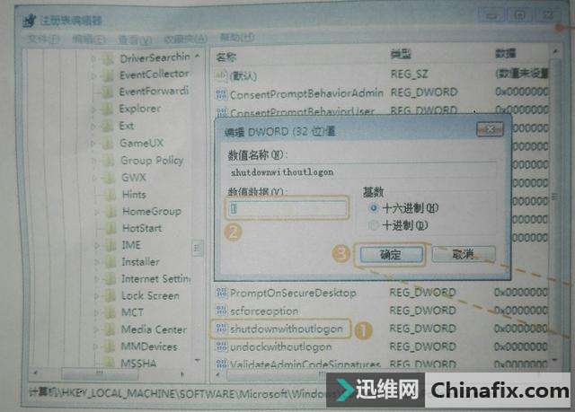

  (2)修改注册表信。
  ①按下“WIN+R”组合键,在“运行”对话框中输入“regedit”命令,单击“确定”,打开“注册表编辑器”窗口,依次展开路径“HKEYLOCALMACHINESOFTWAREMicrosoftWinCurrentVersionPoliciessystem”项。
  ②在右边窗口中双击“shut downwithout logon”项
  ③在弹出的对话框中将数值数据更改为“1”,并单击“确定”保存。 如下图:

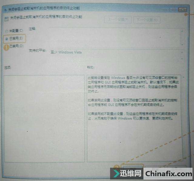

  电脑实用技巧:修改组策略
  按下“WIN+R”组合键,在“运行”对话框中输入“gpedit.msc”命令,打开“本地组策略编辑器”窗口,并依次展开“计算机配置→管理模板→系统→关机选项”,双击右侧窗格中的“关闭会阻止或取消关机的使用程序的自动终止功能”选项,在打开的窗口中选择“已启用”单选按钮,单击“确定”按钮保存退出。如下图:

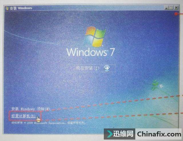

(三)多操作系统无法启动问题排除方式
  多操作系统是指在一合电脑中安装两个或两个以上的操作系统,多操作系统在启动时通常会先进入启动菜单,然后选择要启动的操作系统进行启动。所以一般多操作系统的电脑中会自动产生一个boot.ini启动文件,专门管理多操作系统的启动。
  如果多操作系统无法正常启动,一般是由于 boot ini启动文件破坏或遗失引起,另外,多操作系统中某一个操作系统破坏也会造成多操作系统启动问题。
  多操作系统无法正常启动的问题一般搞定方式如下:
  (1)对于多操作系统中某个操作系统破坏导致多操作系统无法启动的,一般用安全模式法、系统还原法、恢复注册表法修复操作系统问题,一般修复后即可启动。

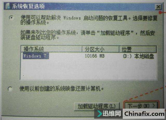

  (2)对于 boot ini文件破坏导致无法启动的问题,搞定步骤如下
  ①用Win7安装光盘引导系统,单击“安装Win”窗口中的“修复计算机”链接
电脑新手技术提升的一些实用技巧!

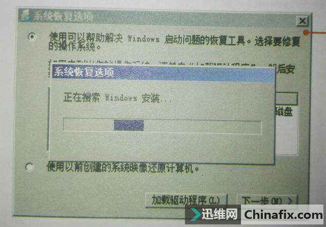

②系统会按照设定的顺序,依次查找可能导致启动问题的原因
电脑新手技术提升的一些实用技巧!
③进入“系统修复选项”对话框,单击“下一步”按钮
电脑新手技术提升的一些实用技巧!

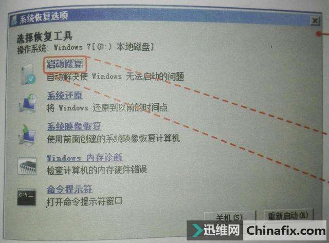

④在“系统恢复选项”对话框中选择“启动恢复”选项
电脑新手技术提升的一些实用技巧!
系统会自动对启动问题进行修复,修复完毕后,单击“完成”按钮即可。
