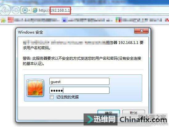

第一步、登录到磊科路由器设置界面
  1、在浏览器的地址栏中输入192.168.1.1,然后按下键盘上的回车键(Enter)(注意事项:具体地址以及用户名和密码请参考路由器的背面标记)。
  2、在跳转的登录页面中,“用户名”后面输入:guest,在“密码”后面输入:guest,然后点击“确定”。
