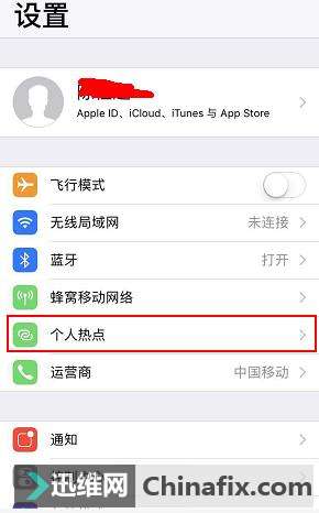

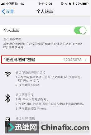

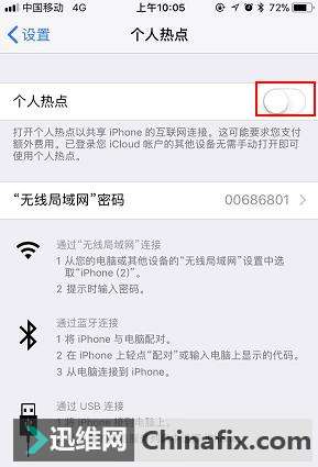

1,我们可以运用家的旧的手机做为做为中继,意思就是说,先让旧手机连接到路由器上去,然后把热点打开,然后将自己运用中的手机连到这个热点上,这样使际上就是运用旧手机做为路由来连接了,打开手机设置---打开个人热点---,设置区域网密码,具体请参照下图:

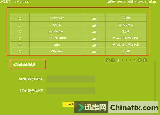

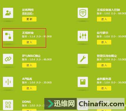

2,如果没有旧手机,那么就得拿一台旧的路由器来做桥接,也是可以达到上面的这个目的,让你的WI-FI信号爆格。
  我们运用TP的产品型号:TL-WDR5620进行设置:打开路由器---使用管理---无线桥接--手动添加或自动添加你的主路由器,然后根据自己的需要设置一下,最好是用户名和密码和主路由器一样,这样可以自动切换不用重复选择。
