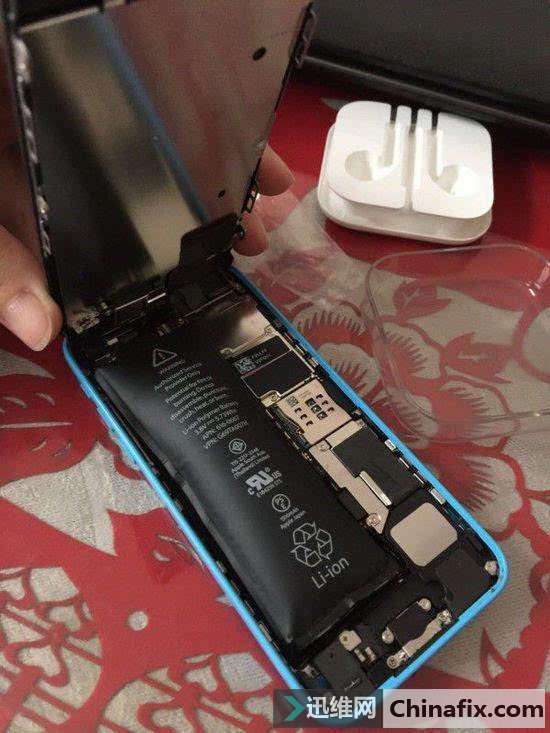

  相信有很多朋友都遇到过手机电板鼓包的情况,如果严重的话都很难放近电板槽中,手机电板鼓包之后使用手机都会让人觉得害怕,一般情况下手机电板出现这种情况很有可能是因为电池受到了一些伤害,在充电的过程中手机电板内部会产生一些少量的气体,过量的充电也会导致手机电板鼓包的情况,手机电板鼓起来了怎么办?那么导致电板鼓包的主要原因有哪些?又有怎么样的解决方法呢?
手机电板鼓包的原因
  第一种就是过充,因为电池里面有一块小电路板 ,主要对电芯起保护作用,当过流过充都会自动断开,停止充电或放电的。有些厂家为了加大电池容量,将电池的限制电压设得稍高一点,这样就会造成电池过充,因为充电器大部分没有过充保护,完全靠电池内部电路起保护作用,后果可想而知。
  第二个原因就是充电电流过大引起,由于电池内部的电路只对短路起保护,大电流的充电对电池影响很大,特别是快充充电器。
  第三个原因是电池本身的质量问题,电池的关键部分是电芯,厂家为了节省成本吸引市场,采用了劣制电芯。
手机电板鼓起来了怎么办?
  1、请不要继续使用鼓包电池,出现鼓包情况,尽量及时更换新的电池。尽量不要靠网上教的一些方法,来继续使用电池。
  2、平时,不要边玩手机边充电。定期坚持电池的情况,以免出现危险的情况。
  3、平时充电的时候注意充电器的选择,比如,电池的额定充电电压是3.7v,限制电压4.2V,尽量,不要选择超过这个电压的充电器,能保持恒定电流最好。
  4、选择大厂家生产的电池,这样质量上相对来说比较可靠。主要,还是平时自己的使用习惯对电池的损伤程度,应多留意。
  好了,以上就是小编为大家介绍的手机电池鼓包的原因以及相应的解决方法,手机电板如果产生一些轻微的鼓包是正常的现象,如果一旦发现手机电板鼓包越来越大的现象就必须得立即停用这块电板,不然继续使用的话很有可能会造成一系列的安全隐患,为了自身及身边人的安全,请及时检查正在使用的手机内的电板。
