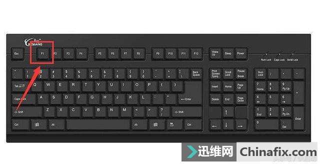

  1、在开机或重新启动的Lenovo画面自检处,快速、连续多次按键盘的“F1”按键,即可进入 BIOS界面。

  2、F1键一般是键盘最上方第二个按键,如图所示。

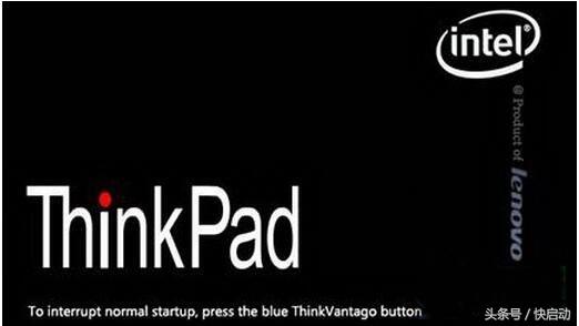

Think系列联想台式电脑进入BIOS的操作方式:
  大家要注意的是此操作支持的必要条件是:支持ThinkPad全系列笔记本,支持ThinkCentre全系列一体机,支持ThinkStation全系列工作站,但是想要提醒大家的,如果你的电脑较新或者用的是Win8/10系统,强烈建议您在重新启动电脑时通过快捷键进入BIOS,因为现在的新电脑都支持快速启动哦。
操作方式:
  1、电脑联想电脑开机之后出现的Lenovo画面处,快速反应且连续闪按键盘的“F1”按键,即可进入BIOS界面。

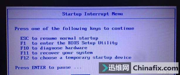

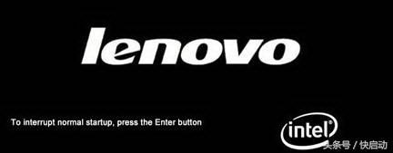

  3、部分机型需要在开机就不停的敲击回车键(Enter),会出现一个功能菜单,有15秒时间选择需要的功能
(不一样机型显示菜单略有分别,下图所示菜单及图示仅供参考)
ESC:恢复正常启动
F1 :进入BIOS设置界面
F10:进入硬件检测
F11:进入一键恢复系统
F12:选择引导驱动器

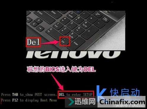

  1、在开机或重新启动的Lenovo画面自检处,快速、连续多次按键盘的“Delete”按键,即可进入BIOS界面;
  2、普通台式电脑键盘的“Delete”按键所在位置,在回车键的右侧。

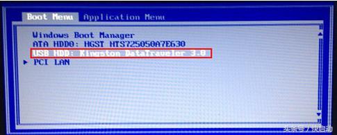

最后,联想电脑按快捷键进入bios或者启动菜单,直接选择u盘启动接口
  1、出现联想logo的时候按下联想笔记本u盘启动键接着进入到启动项选择窗口(如果启动菜单中没有u盘选项则需要进入bios修改设置哦),用键盘上的上下方向键移动光标选择u盘启动,按下回车键执行,如下图所示:
