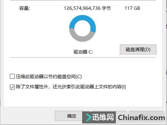

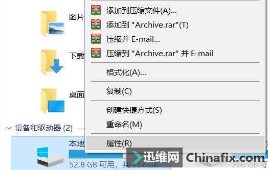

  机械硬盘如何打开Trim、对齐4K这些这里就不讲了,有兴趣可以翻阅我们的历史消息查阅哦。重点是如何在Win下进一步优化,首先是关闭索引驱动器功能。对准电脑中的盘符(C、D等硬盘分区)分别重复下面这个设置:右键单击硬盘盘符,选择属性,然后在下方取消勾选“除了文件属性外,还允许此驱动器上文件的内容”,这个过程会比较长要耐下心等待。成功取消该选项后,打开文件夹的响应速度会提升不少(测验跑分变化不大),体验还是很显著的。

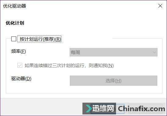

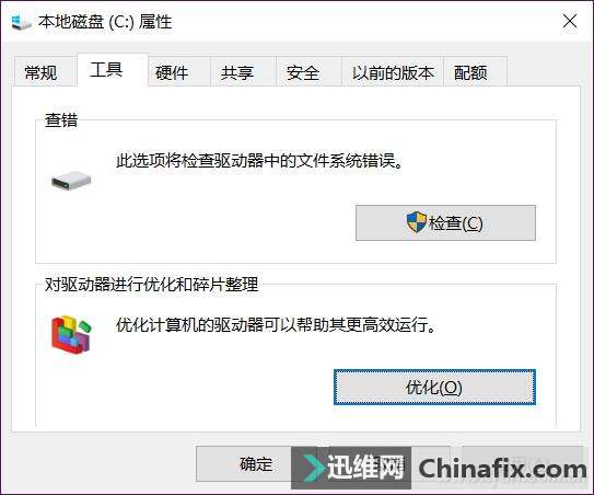

  然后还是在盘符属性中,切换选项卡到“工具”选择“优化”,在弹出窗口里点击“更改设置”,取消勾选其中的“按计划运行”。这个功能对NTFS格式的作用并不显著,而且会在后台运行,占用一部分磁盘性能,所以索性取消了吧。

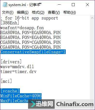

  最后,还有个可以减轻硬盘频繁读写的优化方式,通过修改system.ini文件内容,调整虚拟内存调用方式来达到目的。方式是在开始菜单输入system.ini回车(Win8以上系统才可以这么做),在[386Enh]项的最后一行添加内容ConservativeSwapfileUsage=1,这个设置的意思是,让系统在调用所有物理内存之后再运用虚拟内存进行数据交换。然后,在最下方添加一个“[vcache]”项(在Win7和Win8/8.1下默认存在)并填写两行命令:MinFileCache=4096,MaxFileCache=8096。通过设置最小4MB、最大8MB的内存空间用于缓存硬盘小文件读写,这样可以改善机械硬盘在读写小文件的性能。
